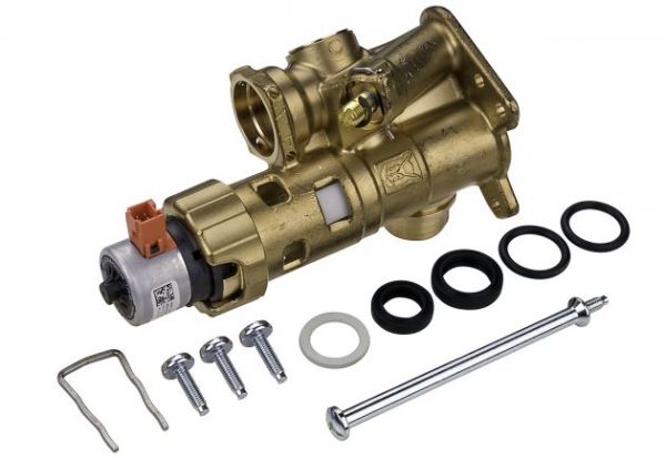

@Hessie De beide knoppen(kraan) staan goed. Ik verdenk de 3-wegklep, (R3) 0020132683. Ik begreep dat op moment van een reset de klep op en neer beweegt en dit gebeurd niet. Nu heb ik geprobeert om het motortje van deze klep af te halen dit lukt niet, is daar een truc voor?
Het gaat om deze driewegklep.
Als u contact 3en 4 doorverbind en de vr 33 print ff loshaalt stekkertje eraf kleine printje aan de rechterkant als die erinzit staat ot, op zou toestel aan moeten slaan op cv. Wat u ook nog ff kunt doen om de 3 wegklep te testen is het toestel in de schoorsteenveger modus te zetten dan zou de cv ook direct warm moeten worden doet hij dit is waarschijnlijk uw thermostaat defect

Deze heb ik in stand 2 (continu cv-stand) en de cv ging niet aan.
Nee dat klopt want d 70 stelt alleen de voorkeurstand 3wegkl in.
zet m is in schoorsteenveger modus onderste 2 druktoetsen tegelijk indrukken toestel display toont dan sfh en toestel moet dan branden op cv, brandt toestel op dat moment wel maar geen warme cv leidingen dan 3 wegkl defect
Ondertussen schoorsteenmodus uitgevoerd zoals aanbevolen. Alles duidt erop dat de 3-wegklep kapoet is,..al een nieuwe besteld.
Het blijkt inderdaad de 3-wegklep te zijn geweest, het probleem is opgelost.
