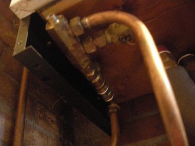

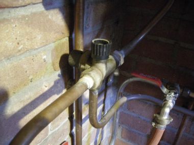

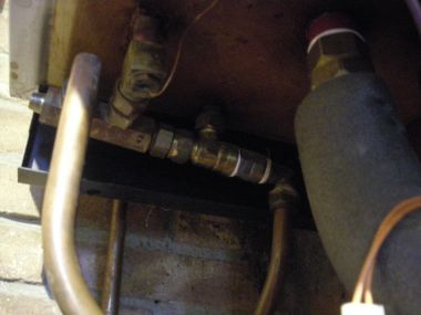

Als je met hij de inlaatcombi bedoeld dan is dat iets zoals deze foto, kan ook een ander model zijn.
Kraan rechtsonder moet helemaal open staan, de knop boven moet je niet aankomen.

Ik ga het morgen direct nakijken. Ik zal er ook een foto van maken. :wink:

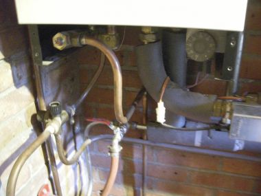

Brainscn
Ik heb alle twee de kraantjes op de inlaatcombi open geprobeert te draaien. Als ik aan de linker knop draai (aan de muur zijde) dan stroomt er flink wat waten naar de afvoer toe. Als ik aan de bovenste knop draai dan lijkt het alsof hij dol is, je voelt dan een soort van bobel waar hij overheen draait. :roll:

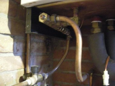

Het reduceerventiel zit bij u helemaal achterin de boiler gelijk aan de knie voor zover ik het op de foto kan zien!
Voorin zit een mengventiel, deze behoort op ongeveer 60 graden te staan!

De ervaring die je hebt met de inlaatcombi vind ik raar.
De knop die je zogenaamd over een hobbel draaid dat zou de overstort moeten zijn die op de afvoer is aangesloten.
Als je de gleufschroef helemaal linksom open zet krijg je dan niet meer warm water?

De overstort werkt volgens mij wel maar ik vermoed dat de knop van de afsluiter op de inlaatcombi dol is gedraaid.
