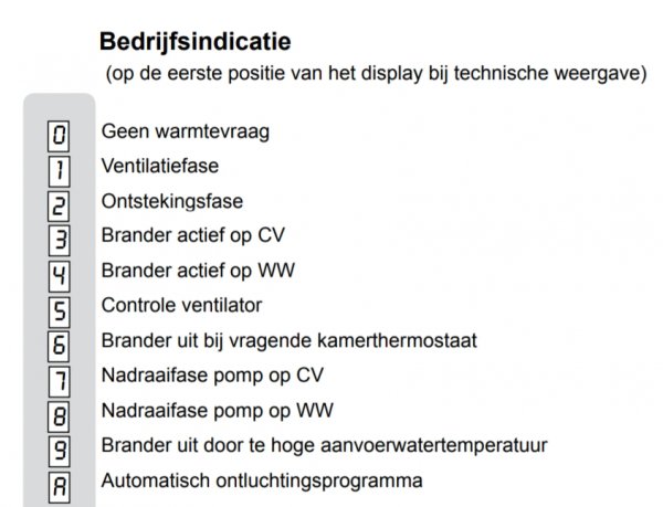

Ik ben verder niet bekend met deze ketel maar had even de bedrijfcodes van het apparaat gezocht
Als de 6 wordt weergeven blijft de temperatuur in het display dan ook hoog zoja kijk eens of het palletje van de 3wegklep motor wel heen en weer loopt
