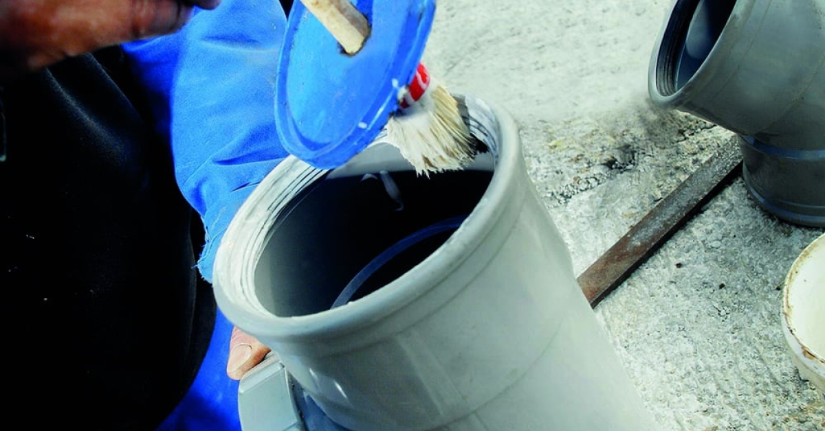

Ik ben bezig met de installatie van een Geberit Up320.
Uit de vloer steekt een buis van 110 mm (afgezaagd) waar het zwarte overloop stuk van Geberit niet op past. Deze heeft namelijk dezelfde maat.
Wat zou hiervoor een oplossing kunnen zijn?

Begrijp ik goed dat ik een manchet sok van 90 die in de pvc buis gaat nodig heb? En die een uiteinde heeft die groot genoeg is zodat de geberit pijp er in past?
Het probleem bij jou is dat er 2 op de kop staande lijmbochten met spie er zitten.
Je kan er een sok op zetten en daar dan een ingekorte bocht op zetten maar ik denk dat je te hoog uit komt.
  • Wat is de hoogte van de 2 bochten?
  • en komt de wc helemaal naar achter of kan ie naar voren wat?

18 cm is al wat te hoog want als je de wc op 1m lijn zet dan is hart wc 23 cm
Is er een andere oplossing? Hieronder zit een betonvloer, kan niet bij de pijp daaronder komen (geen kruipruimte aanwezig naar riool)
Je moet hem hier afzagen
Zwarte gedeelte zit in de vloer en daar is de mof van bocht op gelijmd.
nu kan in die buis een verjongd verloop Airfit met rubber van inwendig buis 110 naar 90mm
Nu kan je in die verloop met 2 bochten 45 graden 90mm in elkander deze kan je ook iets in korten
En hier kan je aan sluit bocht 90 van je wc in deze kan je ook in korten.
Ga geen witte closet afvoer sok gebruiken sommige bouwmarkt laat dat zien in video.
Zo te zien hebben alle verbindingen in de oplossing die @Henk253 een manchet (rubberring) Dan is lijmen niet nodig.
Wel overal waar je zaagt even met een vijl een inloopje vijlen en zorgen dat er geen braampjes zijn en wat dreft/zuurvrije vaseline gebruiken, zodat je de manchet niet beschadigd.
Moet er opstaan volgens mij dat het zuurvrij is anders afwasmiddel.
Inloopje bedoel ik onder iets van 45 graden een randje wegvijlen zodat het makkelijk in de manchet schuift.
Google op chamfer of bevel als je het nog niet snapt ;)

Ik doe de airfit filter op het afgezaagde stuk, dan de twee bochten en dan het geberit gedeelte (zonder de manchet? op de foto hierboven).
