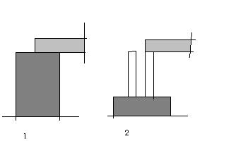

Ralph
Op de 1 tekening zie je de vloer op het beton liggen en de 2e tekening op een gemetseld fundament op staal. In dit geval zeggen beelden meer als woorden zeg maar.
152jurgen
Ok bedankt, dat is inderdaad duidelijk. Dat is tevens ook hoe ik het reeds enkele malen gedaan heb, maar wat ik nu wilde proberen was hetvolgende, maar ik weet niet of dit dus wel kan in dit geval.

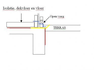

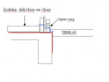

152jurgen
Dit is wat ik dacht te doen. De blauwe en rode lijn zijn de folies tegen het vocht. De rode belet het opstijgende vocht en de blauwe voert het water vanuit de spouwmuur naar buiten via open stootvoegen naar het terras.
De steen van de draagmuur "tussen" de blauwe en de rode lijn is een thermisch isolerende blok om een koudebrug te vermijden.
Voor mij lijkt dit hetzelfde als de draagmuur op de vloerplaat en de gevelsteen op de fundering, of niet?
groeten,
jurgen

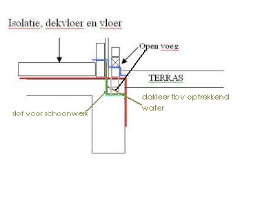

Ralph
Bijna goed, je hebt zo alleen veel kans dat er water onder je dekvloer kruipt. Dat moet je voorkomen dus. Zo op deze manier:

152jurgen
Hallo Ralph,
sorry dat ik het zo zeg, maar ik zie het verschil niet goed tussen wat ik voorstel en jouw oplossing...(ligt misschien aan mij, dus help me even).
Jouw oplossing doet me (natuurlijk) denken aan de klassieke manier van een fundering storten en dan de vloerplaat.
Maar als je alles ineens stort ( de zogenaamde "radier") en dit alles "waterdicht" maakt door een folie te leggen en dan daarop pas te gaan bouwen dan denk ik dat alles toch mooi waerdicht is.
Jouw groene "waterdicht laag" (dit moet echt wel een beter nederlandstalig woord hebben... :? ) gaat trouwens door mijn "rode" laag heen dus i ksnap het niet goed... en een open voeg onder het niveau van mijn terras??? dat is me ook niet duidelijk...
Om het even samen te vatten... Ik denk dat ik alles wel als één geheel kan storten, maar ik moet goed opletten (natuurlijk)om geen problemen met vocht te krijgen... het gaat er eigenlijk niet zozeer om dat het nu in én keer, of eerst een fundering en dan pas een vloerplaat , gestort wordt (kwestie van bewegen en uitzetteb bvb...)
Mvg,
Jurgen
Ralph
@boertje,
Er bestaat geen waterdichte beton, beton kan waterondoorlatend zijn maar dat is gewoon beton nooit. Waterondoorlatend beton is altijd vanaf 20 cm en daarmee bedoelen ze bij kelders e.d. dat er geen natte vocht plekken zichtbaar aan de wanden of vloer optreden.
Daarnaast, wat moet je nou met een kelder met wanden van 12 cm? Ik zit al ruim 15 jr in de betonkelders en heb zoiets nog nooit gezien, waar zet je je spouwbladen dan op als je maar 12 cm wandsterkte hebt uit de grond?
on topic,
De gele lijn is jouw kritieke punt, daar zal water/vocht onder en over de folie gaan kruipen. De evenhoge constructie van binnenspouwblad en buitenspouwblad laat dat ook graag toe.
