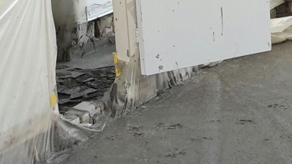

2 weken geleden is mijn gehele kruipruimte opgevuld met schuimbeton en daarna een cementdekvloer over heen gegoten.
Helaas hebben ze met het schuimbeton spuiten een gat over het hoofd gezien en is er een groot deel bij de buren gelekt.
Daardoor is er een ruimte van 15 cm in de woonkamer en 30 cm in de gang boven het schuimbeton overgebleven.
Ipv die ruimte tot 10 cm weer op te vullen met schuimbeton, hebben ze het allemaal opgevuld met de cementdeklaag.
Dat betekent dat ik in de woonkamer een laag heb van 15 cm en in de gang een laag van 30 cm.

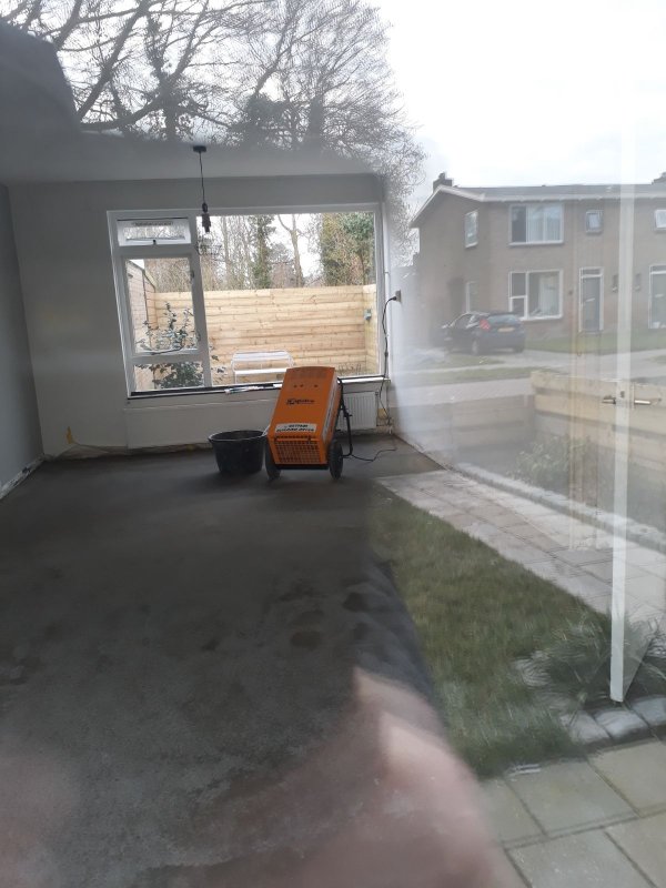

Op dit moment staat er een bouwdroger in de ruimte.
Maar na een gesprek te hebben gehad met diegene die de cementdekvloer heeft gestort en ik heel veel gegoogled heb ben ik bang dat het maaaaanden gaat duren voor het droog is en mijn laminaat erop kan.

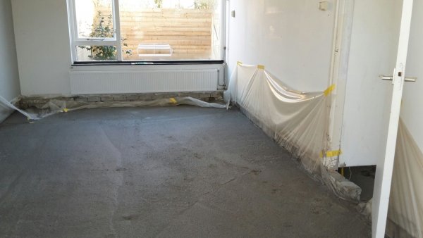

Vloer na het schuimbeton
Vloer na de cementdekvloer
Met de droger erin na 2 dagen

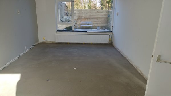

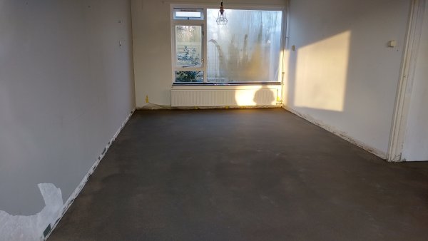

Vloer nu (na 2 weken)

Sowieso heb je een droogtijd van 1 cm per week, met een minimum van 28 dagen. Echter door de dikte van je standaarddekvloer zou je al op 10 weken zitten. Juist met laminaat (en dampdichte folie) moet je zorgvuldig zijn, want je sluit de dekvloer helemaal in.

Ik zou er eerst maar een goedkope vloerbedekking op leggen, en na de zomer het laminaat. Anders komt er geheid ellende van.
