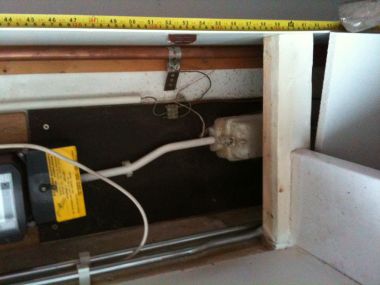

Heb je geen foto van de aansluiting?
Maar je woont in dirksland? Dat is toch overgegaan van Stedin naar Delta?
Klusserindirksland
Bedankt voor alle reacties!

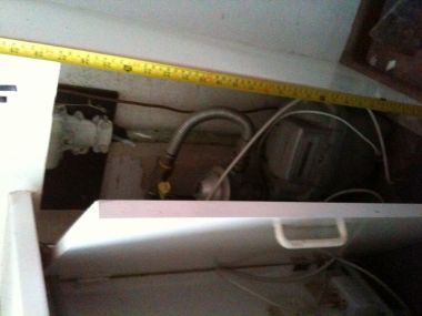

Hierbij foto's:
Het witte hoofd zekering kastje kan gewoon open zit geen zegel op, zal daarvan ook een close-up foto maken.
Ik zag een brief liggen van Stedin, maar misschien intussen overgekocht, leidingwater is wel van Delta.
Martijn.K
Het is in ieder geval een gietijzeren huisaansluitkast en dat beperkt de mogenlijkheden al, want daar mag niet veel mee gedaan worden, eigenlijk alleen maar zekeringen wisselen.
Kwa formaat zou ik zeggen dat het een secundaire aansluiting is die bij de buren vandaan komt, maar ik ben niet bekend in dat gebied dus kan dat niet met zekerheid zeggen. Woon je in een rijtjeshuis?
Wat loopt er aan de onderkant naar die gietijzeren kast toe? Is dat kunststof kabel, een kunststof buis of een metalen buis
