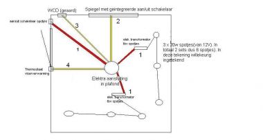

Ik ben mijn badkamer aan het verbouwen. Nu heb ik een nieuw elektrischiteits-plan gemaakt maar weet niet zo goed hoe nu verder.
Het volgende is het geval.

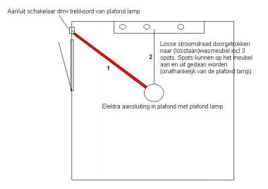

In de oude situatie kon ik de plafond lamp (aangesloten op de centrale doos in het plafond) bedienen met een trekkoord. De verbinding hiervan ligt in het plafond en is dus niet zichtbaar.

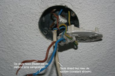

Er liep een tweede stroomdraad door het verlaagde plafond naar ons wasmeubel. Hierop zitten drie spots aangesloten die we onafhankelijk van de plafond lamp konden bedienen (hier stond dus eigenlijk constant stroom op). Voordat ik alle los heb gemaak heb ik van deze situatie een (uiteindelijke slechte) foto gemaakt:
Hierbij ook schematisch hoe het er voorheen uitzag:
Nu wil ik het volgende aan gaan passen:
1 Ik wil 2 x 3spotjes (20w, 12v) via de standaard aan/uit schakelaar gaan bedienen (voorheen het trekkoord). Hiervoor heb ik al een inbouwdoos in de wand gemaakt en de draden doorgetrokken (voor het gemak even alle kleuren (beter te veel dan te weinig).
2. Ik wil, net als in de oude situatie, een spiegel incl lamp kunnen bedienen. De aan uit schakelaar zit dus al op de spiegel. Er moet dus eigenlijk constant stroom op staan.
3. Ik wil een extra WCD plaatsen voor bijv elek tandenborstel/scheerapparaat. Hier moet dus ook constant stroom op.
4. Ik wil vloerverwarming plaatsen (1 M2 van 125 watt). Deze moet dus ook constant stroom krijgen.
Maw. van de centraaldoos uit het plafond moet nr 1. schakelstroom krijgen (hoe heet dit?) en nr 2,3 en 4 moeten constant stroom krijgen.
Hoe sluit ik dat aan vanuit de centraal doos? Welke kleuren draden gaan naar welke aansluiting??
