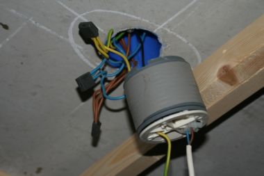

Stonedigger
Ik heb bruine en zwarte draad gehaald en.....het bleek toch anders te zitten dan ik als enthousiast vooruitdenkende knutselaar gedacht had....
Misschien in het vervolg éérst geheel losschroeven (ik had in eerste instantie alleen even achter het witte plaatje gekeken en bruin zat helemaal hoog verstopt in de blauwe lasdoos) en dan pas vragen?
Sorry, mea culpa, we leren elke dag meer! :oops:
Anyway, er zitten dus al alle kleuren die ik nodig heb :D en dan ontstaat gelijk de volgende vraag: hoe maak ik mijn nieuwe aansluitingen netjes en volgens de regels?
- het wordt een (71mm) verlaagd plafond met MDF plafondelementen
- op twee punten in het plafond wil ik dubbele stopcontacten maken
- er moeten tevens draden naar een of twee trafo's voor 6 inbouwspotjes
- de blauwe lasdoos zit in het beton, dus daar kan ik aan de zijkanten niks mee
Boor ik in de opvulring gewoon gaten om de draden (natuurlijk wel door pijp) naar trafo en stopcontacten te leiden?
Of is voor een situatie als dit specifiek installatiemateriaal beschikbaar/voorgeschreven dat ik op de blauwe lasdoos kan schroeven en waarmee de grijze opvulring (deels) komt te vervallen?
Ik moet alles wel bereikbaar houden heb ik via dit forum begrepen, dus laat ik het witte plaatje zitten en zet daar, als het plafond klaar is zo'n rond afdekkapje op.

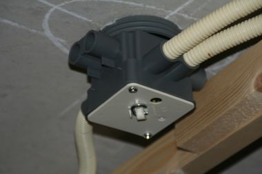

Stonedigger
Sxnder
Het is met jouw tip gelukt!
Misschien voor eventuele volgende forumzoekers:
- in de bodem van een vierkante centraaldoos diagonaal in de hoeken twee 4mm gaatjes geboord (hoh 60mm)
- met de speedboor een 30mm gat in de bodem geboord
- oude opvulring ingekort tot ca 15mm
- M4 bouten op maat ingekort
- het hele boeltje vastgeschroefd
Dank voor het meedenken weer!

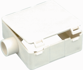

Lichtpunt
En hoe gaat u nu bij de lassen en bedrading komen in de onderliggende doos is het geval van "nodig"?
Beter is in dit geval een centraaldoos uitbreidings rand te nemen, deze is open van onder en beschikt over in te schuiven tuiten, waarop dan de afgaande leidingen aan te sluiten zijn.
Alle bedrading is dan netjes en bereikbaar.
In dit geval de ABB 3514

Sxnder
Op de eerste foto is te zien dat de bedrading redelijk lang is en waarschijnlijk in de 'tweede' centraaldoos gelast kan worden. Alhoewel het geen standaard oplossing is, vind ik het er best netjes uitzien. Misschien zou rond op rond echter een beter gesloten geheel vormen.
Lichtpunt
Deze oplossing verdient niet mijn voorkeur.
Doos, ringen en nog een doos.
in de bodem van een vierkante centraaldoos diagonaal in de hoeken twee 4mm gaatjes geboord (hoh 60mm) - met de speedboor een 30mm gat in de bodem geboord
Bovenstaand betekent dat de boutkoppen zich in de doos bevinden, en dat is niet toegestaan.
Verder dienen de flex. leidingen nog ca. 10cm vanaf de doos vastgebeugeld te worden.
Sorry, dit druist helemaal tegen de regels in die mij vertellen dat een installatie opgezet moet worden met de juiste materialen.
Tiho
Ik zou er persoonlijk ook geen zware lamp aan durven hangen, de boutkop van m4 heeft natuurlijk niet veel draagvlak. En dat ook nog in kunststof.

Zelf oplossingen knutselen (althans met elektra) verdient ook absoluut niet mijn eigen voorkeur.
Dat ik als goedbedoelende klusser voor zo'n kennelijk nogal specifiek geval onvoldoende materiaalkennis heb, was dan ook nou nét de reden, dat ik mij hier op dit prachtige forum bij de kenners heb gemeld met de vraag hoe ik dit keurig volgens alle regels zou moeten oplossen :roll:
Voor dit soort situaties blijkt er echter (zoals mij niet alleen hier maar ook in de professionele materialenhandel duidelijk werd) geen standaard voorgeschreven materiaal te zijn. Daarom heb ik op basis van de dankbaar ontvangen tip geprobeerd dan maar zelf een zo goed mogelijke oplossing te maken.
- de opvulkring (ca 15mm) past uiteraard naadloos IN de oorspronkelijke ronde centraaldoos
- de vierkante centraaldoos is groter dan de opdikring, dus dat sluit naadloos
- het 30mm ronde gat in de bodem van de nieuwe centraaldoos past ruim BINNEN de opdikring, dus dat sluit naadloos
- het geheel zit bewegingloos en prima vast (getest) voor een flinke lamp, hoewel er helemaal geen lamp aan komt te hangen
- de flexibele leidingen heb ik (na het maken van de foto) op een cm of 15 van de centraaldoos vastgezet op het hout dat je ziet
- alle draden waren lang genoeg en kon ik probleemloos door het 30mm gat doorvoeren naar de nieuwe centraaldoos
- ik heb voor de zekerheid alle bestaande steeklassen losgeknipt en daarna alle draden, inclusief de nieuw getrokken draden, netjes ca 12-15mm gestript en met (uiteraard nagelnieuwe) steeklassen verbonden
- het witte klepje van de nieuwe centraaldoos komt keurig in het zicht en geheel vlak in het te monteren plafondpaneel te zitten
- over het witte (niet gebruikte) ophangklepje monteer ik voor het zicht zo'n rond afdekplaatje
- ik kan er ook na het aftimmeren van het plafond gewoon simpel bij, mocht dat nodig of wenselijk zijn
Ik ben uiteraard een relatieve leek, maar afgezien van twee boutjes door de bodem wat dus kennelijk eigenlijk niet mag, leek het mij zelf een acceptabele oplossing geworden.
