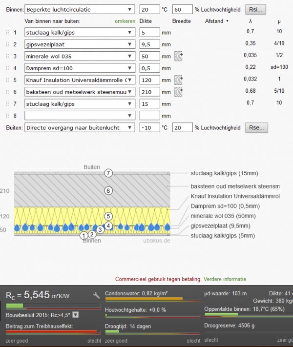

Om de dampremmer voor mijn isolatiepakket zo min mogelijk te doorbreken voor elektra of andere leidingen, dacht ik er aan om een dubbele voorzetwand te realiseren. Voor de eerste komt dan een damprem, en door de 2e, binnenste, kunnen dan leidingen getrokken worden. Om die ruimte niet te verspillen wilde ik ook daar isolatie aan toevoegen.
Nu liep ik wat te spelen met mijn dauwpunt berekeningen, en als de luchtvochtigheid en temperatuur wat aan de hoge kant worden binnen, plus het is extreem koud weer, dan is er een dauwpunt aanwezig in het binnenste isolatiepakket. Dit zal dan altijd wel zeer tijdelijk zijn. Nu is de vraag, is dat problematisch?
Afbeelding zegt meer dan dat stuk tekst hierboven:
Nee, als het koud buiten is, is het binnen nooit erg vochtig.
Prima oplossing dus.

Dus in plaats van de 'dampdichte' folie van sd100, een klimaatfolie of lichter dampremmende folie gebruiken?

Edit: Bedankt voor het snelle antwoord! Helemaal niet aan gedacht dat het als het buiten -10 is natuurlijk nooit 20 graden wordt zonder de kachel flink te stoken :P
