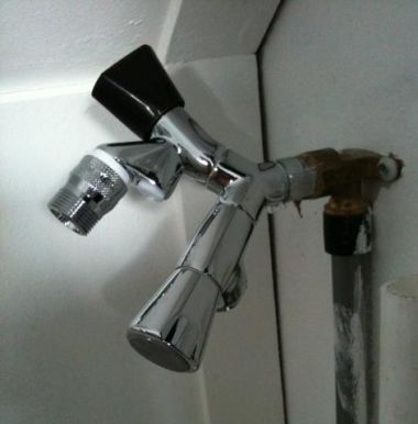

Op zolder heb ik een poging gedaan tot het aansluiten van 2 kraantjes op 1 waterpunt, door gebruik te maken van een Y-stuk. Zie ook bijgevoegde afbeelding.
Kraan 1 is voor de wasmachine (heeft beluchting + anti-terugslag, en daaronder zit een waterstop).
Kraan 2 is voor overig gebruik (o.a. bijvullen van cv systeem).
Voor alle verbindingen heb ik teflon tape gebruikt. Netjes met de klok mee een stuk of 4 a 5 omwentelingen.
Niets te strak of te los aangedraaid, niets teruggedraaid nadat het eenmaal vast zat, maar toch blijven er druppels verschijnen op verschillende plekken.
Is het simpelweg een no-go om dit met teflon te doen? Heb ik een te gecompliceerde oplossing bedacht voor het realiseren van 2 kraantjes op 1 waterpunt? Iets anders?
Tips zijn welkom!
Heb je de schroefdraad wel eerst een beetje opgeruwd.
Dat kan je doen met een zaagbladje of een kleine vijl.
Je kan ipv teflon henneptouw nemen. Dan gaat het wel dicht.

Niet te ver aangedraaid?
Bij een verbinding zie ik nog tape tussen de verbinding. De rest zit geheel aangedraaid zonder dat er nog tape zichtbaar is.
Het lijkt er op dat de laag tape te dun is. Als het goed in de tape zit loopt het aandraaien steeds zwaarder en lukt het niet zomaar om de verbinding tot het eind aan te draaien. 2 a 3 slagen voor het eind gaat het aandraaien zo zwaar dat verder aandraaien niet nodig is.

Dit icm wat kacheltje zegt over het geheel ingedraaid te zijn, zegt mij ook te weinig tape. De spullen moeten natuurlijk wel vast komen te zitten.
Ik draai altijd de koppelingen zonder afdichting in elkaar en tel de slagen. Daarna doe ik dit met tape, draai gewoon door tot de slagen behaalt zijn of dat hij vastloopt. Gaat hij aan het eind nog te licht, gewoon eruit en overnieuw met iets meer tape.
Doe de tape ook strak om de koppeling en draai hem dan nog door je vingers zodat de tape goed in de schroefdraad zit al.

Als je nog tape hebt probeer het dan nogmaals en als 5 lagen te weinig is wat wel uitzonderlijk is zet de laag dan iets dikker op.
De eerste slagen moet het tape goed blijven zitten, als je verder de verbinding aandraait zal het tape enigszins iets moeten opstropen en het aandraaien gaat daarmee een stuk zwaarder. zo`n 3 slagen voor het eind zal het zo zwaar gaan dat de kraan stevig op het Y stuk vast zit. Met de hand draai je de kraan niet zo makkelijk meer los.
