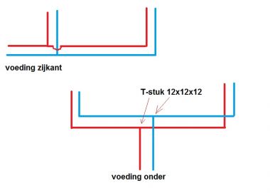

Altijd ruzie wie er bij de wastafel mag, dus mijn besluit was om een nieuwe wastafel te nemen waar 2 kranen op zitten. Nu weet ik niet precies welke stappen ik het beste kan gaan doen. Ik dacht zelf aan:
- Water afsluiten in de meterkast
- Oude kraan loskoppelen
- Wastafel/wasbak verwijderen
- Y splitsing aansluiten op warm / Y splitsing aansluiten op koud
- Wastafel monteren
- Kranen op de wastafel plaatsen
- 4 slangen aansluiten
> > 1 vanaf de Y splitsing warm naar kraan 1
> > 1 vanaf de Y splitsing warm naar kraan 2
> > 1 vanaf de Y splitsing koud naar kraan 1
> > 1 vanaf de Y splitsing koud naar kraan 2
- Afvoer splitsen (deze zat al goed in de gekochte wastafel)
- Water weer aansluiten en genieten :D
Dit wordt mijn eerste serieuze water/badkamer klus, dus ik vraag het even voor de zekerheid!
Als jullie opmerkingen hebben, dan hoor ik ze graag, bedankt!
Ps. komt er door een splitsing van de leiding niet meer druk op het water?
