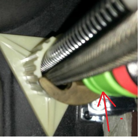

Ok om een lang verhaal kort proberen te maken, ik heb bij iemand afgewassen en in mijn vermoorde onschuld de kraan van de dubbele spoelbak proberen te draaien (naar de andere spoelbak, op zich niet geheel onlogisch dacht ik). Het ging wat stroef, dacht dat ie vastgekalkt zat ofzo, maar uiteindelijk gelukt. Maar wat blijkt, de kraan mocht niet draaien en blijkt nu erg los te zitten. Zo los dat zowel hori- als verticale bewegingen te maken zijn. Eigenaar boos. Onder de spoelbak is lastig bij te komen. Ik heb wel een foto kunnen maken maar word eigenlijk niet wijzer welke vermeende verankering/schroefdraad ik nu los heb getrokken. Ik krijg sterk de indruk dat deze kraan enkel op de spoelbak is gelijmd ipv van onderen vastgezet. Zou dit normaal zijn bij dit soort kranen en/of weet iemand hoe het te fixen? Bij voorbaat dank.

    Kan je dit beter in beeld brengen ?
    Boudewijn 033
    Op je middelste foto zie je aan de onderkant van de kraan een soort c-vorm ring van metaal.
    deze zit vast met een moer, ik gok op 13mm.
    met een ratel met verlengstuk, of een stokschroevendraaier 13mm zal je erbij kunnen komen, als je de slangen een beetje aan de kant houd.

    Henk253
    Daar zit dat groene ding om heen dus vandaar dat ik vraag om een beter foto
    Boudewijn 033
    Henk ik denk naast dat "groene ding"
    ik denk dat dat groene bloke de aansluiting is van de uittrekbare slang van de kraan.
    groeten b
    Henk253
    We zullen het misschien zien, het is wel een aparte aansluiting.

    Hallo, bedankt voor de reacties! Er zit inderdaad een uittrekbare kraan op! Weet niet of een nadere foto van het groene ding nu alsnog gewenst is. Er is iig rete lastig bij te komen omdat de spoelbakken erg dicht tegen elkaar aanzitten. Maar als ik het dus goed begrijp moet ik bij dat c-vormige ijzertje me het schroefje erop zijn? Lijkt het jullie onwaarschijnlijk dat de kraan vastgelijmd / -gekit zat?
    Henk253
    Dat zit nooit gelijmd maar met rubber vast geklemd
    weet je merk en type van de kraan?
    net wat boudewijn zei daar moet een moer zitten of dat groene geval dat het vast zet.

    Het is gelukt! De schroefdraad of hoe dat ook heet zat aan dezelfde slang als 'het groene geval'. Even aandraaien met een tangetje en het was gepiept. Achteraf echt te makkelijk voor woorden, maar da's blijkbaar vaker met dingen die je voor het eerst doet. En wij maar denken dat het gekit was of er iets afgebroken was :oops: Hartelijk bedankt voor jullie reacties!
