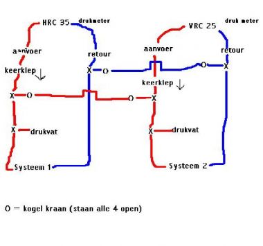

@Xr8
Ja, de opstelling heeft gewerkt hoewel ik vond dat 1 zijde van het systeem wat achter blijft. Het gedeelte van de radiatoren dat in Systeem 2 ligt op de tekening.
Er zitten keerkleppen in het systeem. Daarom "even" een schema gemaakt.
De HRC gebruiken we voor de verwarming. De VRC 25 als backup en warmwater voorziening voor een aantal tappunten.
Het vreemde is dus dat de HRC 35 soms uitslaat indien er niet gestookt wordt. De ketel geeft dan aan dat er geen druk is en dat zie je dan op de meter van de HRC 35 1 of minder bar. De meter van de VRC 25 geeft dan 2 bar aan.

Nou denk dan nog maar eens, als jou drukvaten zo zitten als op de tekening aangegeven, dan zitten ze echt verkeer.
Je drukvat hoort in de retour te zitten vlak voor de ketel, kijk maar in de installatie handleiding.

Bij Systeem2 zit het drukvat in ieder geval verkeerd aangesloten (op de aanvoer ipv de retour).
(En ja, ik heb het ook in de installatie handleiding na gekeken en je hebt helemaal gelijk een drukvat hoort op de retour)
Nu moet ik het de aansluiting van expansievat van systeem 1 controleren.
Kan me bijna niet voorstellen dat die fout zit want de installatie is gedaan door een zeer gerenommeerd installatie bedrijf. Maar dat ga ik toch controleren.
Blijf het wel vreemd vinden dat meter 1 iets anders aangeeft dan meter 2 het is toch 1 systeem. Dan geldt toch de wet van de communicerende vaten? De druk is dan toch overal in het systeem gelijk?

Ja, maar zoals je het nu getekent hebt staan ze beide verkeerd.
Als die andere goed staat perst de en pomp en zuigt de andere pomp in het systeem, dat kan het drukverschil al verklaren.

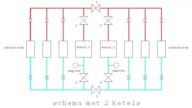

Bernhard
Indien beide ketels in bedrijf zijn moeten de afsluiters 3 dicht staan.
Als ketel 1 in storing in staat, afsluiters 1 moeten dan dicht staan en afsluiters 3 open.
Als de afsluiters 3 altijd open staan kan je vreemde drukschommelingen in het systeem krijgen. De exp. vaten moeten in de retour van de ketel worden gemonteerd mvg Bernhard

Dat de expansievaten niet op de goede plek zitten mag duidelijk zijn.
wat niet duidelijk is of het werkelijk een cascadesysteem is.
Het cv systeem is met twee handafsluiters te scheiden. Dit is niet gebruikelijk bij een cascade systeem.
Zonder deze scheiding had een cascade installatie slechts 1 expansievat nodig gehad.
Of het is geen cascade installatie of het is een niet doordachte cascade installatie.

Wat ik vreemd vind is dat er een keerklep in de aanvoer zit van de ketels.
Normaal zitten de ketels in een cascade systeem de aanvoer en de retour gekoppeld door een open verdeler.
Het expansievat zoals aangegeven in de retour.
Het expansievat is dan voor beide systemen.
