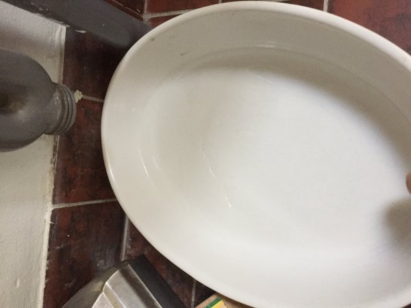

Ik heb de afvoer even leeg laten lopen, uit laten lekken. Stekker uit het stopcontact, eerst de druk op 2 bar gezet om voldoende druk op de leiding te zetten. Na 3 uur heb ik ongeveer een halve mok water in een bak opgevangen. Ketel staat uit..... waar komt dit water vandaan? Is dat het mogelijke lek in de wisselaar o.i.d. of is dit normaal?

Bij opwarmen voor het warme water komt er ook water in de afvoer, nu in de bak.

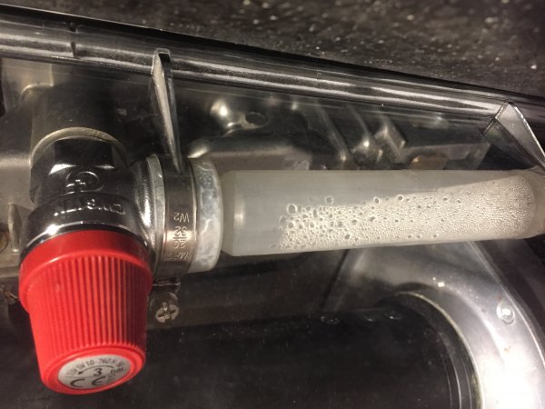

Jazeker zou dat kunnen, sommige ketels hebben ook een interne ontluchter dmv een lekslang aangesloten op de afvoer, deze kan ook lekken.

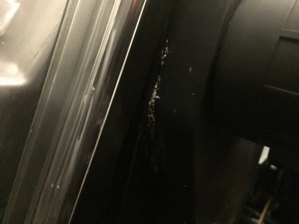

De q serie heeft een ingebouwde overstort en inlaatcombinatie als u de kap van het toestel afhaalt zit aan de rechterkant een doorzichte plastic slang is deze vochtig aan de binnenkant aks dit t gaval is is de overstort defect
Ik heb de ketel bekeken en een paar foto’s geplaatst. Het doorzichtige buisje zit vol met condensdruppels en onder op de ketel waar het buisje in een zwart opvangbakje komt zit kalkafzetting op de rand van het bakje.
Kan iemand op basis van deze foto’s de diagnose stellen dat hierdoor de druk wegvalt in het radiatorcircuit?
