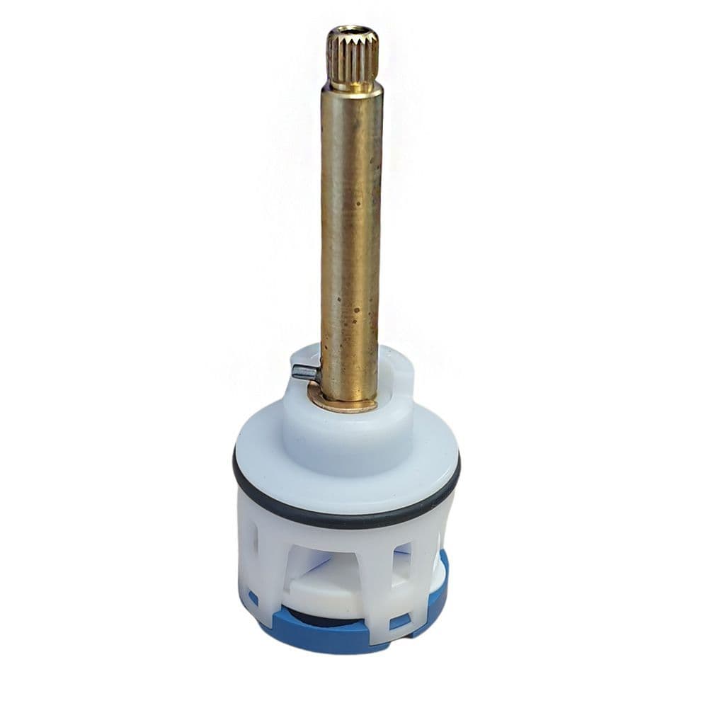

Dank je voor de extra foto, Henk — dat is duidelijk de
oude cartridge met de blauwe onderkant en twee openingen, inclusief messing spindel en O-ring bovenaan. Dit bevestigt dat jouw huidige systeem inderdaad het oudere type is.
Gezien de eerdere afbeelding en de productpagina van Cascada Showers, lijkt de
nieuwe versie (met beige onderkant en vier openingen) bedoeld als directe vervanger. De fabrikant geeft aan dat de afmetingen gelijk zijn en dat ze
onderling uitwisselbaar zijn.
Wat we nu weten:
Afmetingen zijn gelijk volgens fabrikant.
Beide zijn voor 3-knops douchesystemen.
¼-slag bediening komt overeen.
Messing spindel is aanwezig op jouw oude versie én zichtbaar op de productpagina van de nieuwe.
Conclusie: Ja, de nieuwe versie zou moeten werken in jouw systeem. De extra openingen aan de onderkant zijn waarschijnlijk bedoeld voor bredere compatibiliteit, maar worden in jouw kraan gewoon niet gebruikt. Zolang de spindel goed aansluit op de draaiknop en de cartridge goed afdicht, zit je goed.
Wil je dat ik nog even meekijk naar de draaiknop zelf of de kraanbehuizing, om 100% zeker te zijn van de pasvorm? Je kunt daar ook een foto van uploaden.
