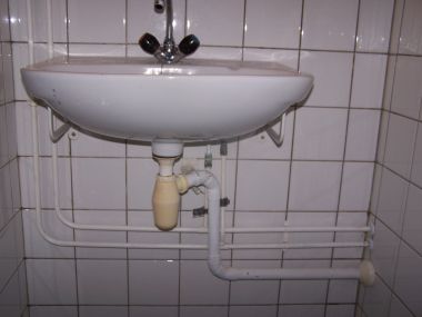

De afvoer leiding van de douche is in de grond geplaatst (gefreest)
de afvoer van de wastafel is voor de muur geplaatst, (inplaats dat hij de grond in ging) dus niet naar beneden gericht maar opzij langs de muur voor het eerste gedeelte, daarna achter een schuine wand de vloer in.
omdat niemand in gaat op het ontluchting/ beluchtings probleem, moet ik er maar vanuit gaan dat daar het probleem niet zit?

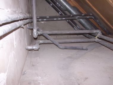

Ik heb even wat foto's erbij geplaatst, denk dat het de boel een stuk duidelijker maakt.
De buis van de wastafel loopt rechts de muur in, op de volgende foto (achter de schuine wand) is het de buis die verbonden wordt met het stuk waarvan je duidelijk kunt zien dat het er later in is gehakt/ gefreest.

Vergeet er nog even bij te schrijven dat het nieuw gefreesde stuk de afvoer van de douche is.

Oh sorry foto niet gezien!
Dit is idd een bovenaansluiting!
Dat word hakke!!
