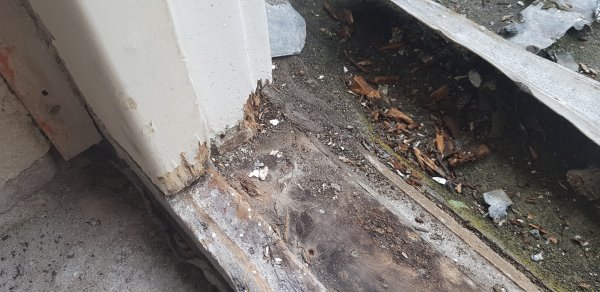

Hallo medeklussers,
ik zoek wat advies in het vervangen van de dorpel van de deur naar mijn balkon. Deze is dermate verrot dat hij vervangen moet worden. Zoals de situatie nu is ligt de drempel vlak met de balkonvloer dus is er niet echt ruimte voor afwatering. Er zit een loodslab onder maar deze loopt ergens onder de balkoncoating en daaroverheen is aan de buitenkant een betonnen afloopje gecreëerd en vervolgens was een zinken(?) plaat aangebracht om alles af te dekken.
Al met al niet de meest nette oplossing..
Ik zou graag de nieuwe dorpel 2 of 3 centimeter verhoogt terugplaatsen zodat de dorpel niet de barriere is voor eventueel water dat op het balkon blijft staan.
Mijn eerste gedachte is een betonnen latei of iets te plaatsen (of ter plekke storten?), maar de verbinding naar de buitenmuur en de vloer moet dan wel voldoende zijn. Wellicht iets van een dilatatievoeg ertussen ?
Vast iemand hier die me opweg kan helpen! :D
