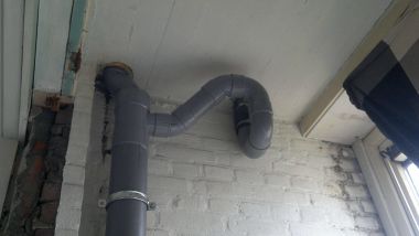

Even een vraagje, ik heb hier een hwa die niet helemaal lekker uitkomt, het gaat om het volgende:
De rechterpijp uit het dak is 75 en is de hwa van het dakterras, de linker is de ontluchting van het riool en zijn allebei 75.
De pijp die naar beneden gaat is een standleiding en is 110.
Nu zou ik voor het mooie de pijp die naar beneden gaat een stuk 75 willen maken.
Zeg maar vanaf het t-stuk naar beneden 75 en dan over naar 110.
Die 110 komt te veel naar voren en krijg ik niet achter een wand weggewerkt, met 75 is dit geen probleem.
Zou het problemen geven als ik 75 ga gebruiken voor zeg maar 2 meter?

Volgens mij is dat geen probleem hoor.
En de afvoer van het terras zou je ook nog kleiner kunnen nemen. Tenzij het een groot terras is of dat er nog water van een hoger dak erbij komt.

Het dakterras is 30 m2, er loopt op het dakterras nog wel een andere hwa die van een hoger gelegen dak af komt wat ongeveer 25 m2 is.
50 mm lijkt me dus wel krap.

Inderdaad.
75 mm is al aan de kleine kant voor 55 vierkante meter totaal.
Als het tot nu toe goed gaat zou u de pijp van 75 mm die er nu zit 2 meter kunnen verlengen.
Voor een goede werking zou ik de sifon er tussen weg halen.
Waarom zit er een extra ontluchting op ?
Het is een beetje apart aangelegd met de sifon er tussen en de ontluchting apart, de 75 mm pijp zou ook tegelijk als ontluchting kunnen dienen tenzij het gaat stinken.

Sifon zou ik laten zitten lijkt me niet erg prettig om in je eigen strontlucht te zitten wanneer je lekker aan het ontbijten bent op dakterras :P een ontluchting (woonhuis) mag officieel 1 maat kleiner zijn dan je standleiding. 75 dus. het lijkt me niet een groot probleem om die een stuk verder naar beneden 75 te maken. het enige wat er kan gebeuren bij een enorme hoosbui is dat je ontluchting niet goed meer werkt.
wat wel zou kunnen is dat het water in een lager gelegen toilet douche put omhoog komt bij een (hele) zware regenbui.... maar dat kan nu ook gebeuren (kans is dan net zo groot als nu) dus dat zal wel niet gebeuren want dan had je dat wel verteld.

Ik woon op de 4de en 5de (tevens bovenste) etage van een appartementen complex.
De leiding naar beneden is al snel een meter of 20 lang, hier zitten ook keukens en eventueel badkamers op aangesloten.
De aansluiting op het dakterras zit gelijk met het dak van het dakterras is voorzien van een bladvanger, de sifon zorgt ervoor dat het niet gaat stinken op het dakterras.
Vandaar de constructie op deze manier.
Probeer dan de sifon zo ondiep mogelijk te maken met bochten van 45 graden en niet zoals nu met bochten van 90 graden, ook de aansluiting op de standpijp in 45 graden maken.
Als afsluiting tegen stank is 3 a 4 cm waterhoogte boven de onderste bochten van de sifon genoeg omdat er al een ontluchting zit die voorkomt dat de sifon leeg getrokken wordt.
