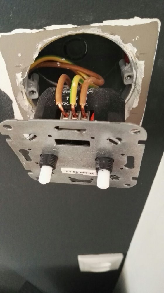

De bovenstaande dimmer wil ik dus vervangen voor gewoon 2 aanuit knoppen.
Kan iemand me vertellen hoe te werk gaan?
Op de dimmer staat bij de 2 bruine draden (lamp) de geelgroen staat niks bij, volgens mij kloppen de kleuren niet.
Is de geelgroen niet een voeding? en de 2 bruine die naar de lampen gaan schakeldraden?
Kan iemand met aub f helpen
Groeten Mike
Kees
Inderdaad dit klopt helemaal niet en mag ook niet zo blijven.
Geelgroen is de kleur voor aarde en mag nergens anders voor gebruikt worden dan alleen voor aarde (PE).
Probeer in de centraaldoos (in het plafond) op te zoeken waar die geelgroene draad vandaan komt cq. waar ie aan vast zit en vervang hem door een bruine draad.
Hopelijk is alleen dit stukje draad verkeerd gebruikt en zit er niet nog veel meer fout...
Het vervangen van de dimmer door een schakelaar is dan in verhouding een peuleschil. Je hebt daarvoor een zgn. serieschakelaar nodig.

zo hoort het te zijn toch?
geelgroen is dus bij mij bruin, en de bruine horen zwart te zijn.
pfffffff
Frank
Dat schema is correct.
Wat je ook doet, zulke lange stukken blank draad is ook uit den boze, net als weggestucte lasdozen.

Als ik daar zou komen te wonen, ging alles wat niet volgens de regels is geïnstalleerd er direct uit.
Als de vorige bewoner dit op deze manier heeft aangepakt, dan vrees ik dat er nog veel meer niet juist bedraad is. Dat zou wel eens tot het hoofdstuk 'verborgen gebreken' kunnen horen. Dat hoofdstuk hoort echter verder niet thuis op dit forum, wij bemoeien ons alleen met de technische kant.
Ik hoop dat je je bewust bent, dat indien wie dan ook tengevolge van deze foutieve bedrading ooit een ongeluk krijgt, jij volledig aansprakelijk bent voor de (financiele) gevolgen en er geen enkele verzekering gaat uitkeren. Een voorbeeld van zo'n ongeluk: een installateur (bijv verwarming) die een geelgroene draad (terecht!) aanziet voor aarde en die (via een stopcontact) met de aarding van een ketel verbindt. Hele verwarmingssysteem onder spanning...
En indien tengevolge van foutieve bedrading kortsluiting onstaat en de boel fikt af, dan geldt hetzelfde: niet verzekerd. Het getoonde plaatje laat al zien dat er niet correct is aangestript: de blanke stukken die uit de contacten komen zijn veel te lang en lopen groot risico met elkaar in contact te komen. Als datzelfde in lasdozen gebeurd is... brrr.
Dit is zo fout als het maar kan zijn en je bent echt verkeerd bezig om het zo te willen laten zitten. Zelfs voor kortere tijd. Als het goed is hoef je helemaal niets te slopen om nieuwe bedrading te kunnen trekken. Indien inbouwdozen wél weggesmeerd zijn zullen ze opgespoord moeten worden en bereiknbaar gemaakt.
Ik raad je dringend aan het er niet bij te laten zitten en de boel systematisch te checken. Weet je er niet voldoende van, vraag dan iemand uit je omgeving die dat wel kan of ie mee wil kijken.
En je kunt natuurlijk altijd hier vragen en foto's tonen. :wink:
Trouwens: dat van die bruine draden was me niet eens opgevallen, is inderdaad ook niet correct.

Dat bedoel ik. Ik neem aan dat je dus niet zonder te slopen bij de lasdoos of centraaldoos kan komen waar de bruine en geel/groene naar toe lopen?
En met blank draad de veel te lang aangestripte draden in de dimmer.
