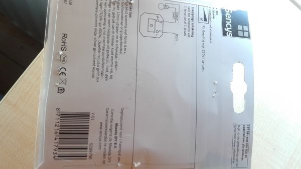

Beste klussers,
Ik wil voor het eerst een dimmer plaatsen, maar krijg hem maar niet goed aangesloten. Daarom vraag ik me af heb ik wel een goede dimmer?
Vooral omdat in de lamp die ik gebruik 3 gloeilampen horen. Voor de dimmer zat er overigens een simpele aan/uit knop.
Wat heb ik gedaan/ gecheckt:
- Ik weet dat de lampen dimbaar zijn
- ik weet dat de lampen en elektriciteit werkt (deden ze bij aan/uit knop namelijk) en heb net nog gecheckt of er elektriciteit loopt.
- Ik dacht dat de 3 lampen die ik had (van 60 watt, 220 -240 volt) bij de dimmer zou passen, omdat de dimmer tot max 320 watt aan kan. Echter twijfel ik nu, omdat ik hem maar niet goed aangesloten krijg
Spullen die ik gebruik:
Dimmer.
Lampen (heb ik er dus 3 van)
Alvast bedankt!

Ik heb een andere dimmer gekocht, ander type ook (omdat ik een indrukbare dimmer wilde hebben). Dimmer en schakelaar werken, alleen bromt de dimmer (en lijkt de lamp snel warm te worden), heb jij een idee waardoor dit komt?
Ik las dat het verschillende redenen kan hebben, oa. vanwege transformator. Ik heb er geen losse transformator tussen gezet, kan dit het probleem zijn? Verder lopen er meerdere kabels door de muur waar ik de dimmer wil aansluiten, zou ik daar misschien iets mee moeten doen (ik heb nu alleen de bruine en zwarte gebruikt, de blauwe dus niet, maar deze werd al niet gebruikt door eerdere schakelaar)? Is er verder risico op andere problemen als ik het zo houd? Ik heb foto van situatie en de nieuwe dimmer toegevoegd, dankjewel!
