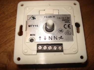

Beste klussers,
Hoe sluit ik deze dimmer voor een buisventilator aan? (Hij heeft het al eerder op een andere plaats gedaan, maar ben vergeten hoe de aansluiting ook al weer was)
Aanwezig heb ik in de wandcontactdoos: 2 draden van de buisventilator een blauwe en een bruine draad.
Oja... kan ik de draden van de buisventilator ook onderling verwisselen aansluiten?
Groet,
Atlas
Sxnder
Bruin op de ingang van de dimmer, de fase van de ventilator op de uitgang van de dimmer, nullen direct aan elkaar lassen.

De foto was niet meegekomen;
Bij deze
Atlas
The headhunter
Fan op de N rechts en de aansluiting ernaast(~met pijl)
Bruin op pijl en blauw op de andere N.
Atlas1981
Ja...... maar welke pijl bedoel je dan; ik zie er namelijk 2!!!
En..... Maakt het uit of je de draden van de Fan omwisseld? Ze zijn ergens doorgelast en zijn beiden zwart waardoor niet meer te zien is wat blauw was.
The headhunter
Maakt niet uit, en dat geld ook voor de fan.
@rie
Maakt wel uit je moet de pijl omhoog gebruiken.
De andere pijl is een uitgaand contact die gebruikt kan worden om bv een gasklep aan te sturen
