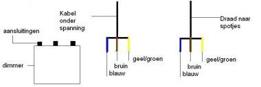

Ik ben druk bezig met het aansluiten van de elektra in de badkamer en de hal. Ik heb namelijk een half jaar geleden een appartement gekocht en ben nog steeds druk aan het verbouwen.
Nu loop ik echter tegen een elektra-problemen aan.
in de badkamer heb ik spotjes in het plafond aangesloten. De spotjes heb ik doorverbonden en komen dus allemaal op 1 kabel uit.
Op het zelfde punt waar deze kabel uitkomt, komt ook een kabel uit waar spanning op staat.
Ik heb getest of de spotjes juist werken, door de kabels met een kroonsteen te verbinden. Alles werkte correct.
Nu wil ik alles graag aansluiten met een dimmer ertussen. Alleen heb ik geen flauw idee hoe ik het aan moet sluiten.
Ik heb her en der verschillende aansluitschema's gezien, maar daar wordt ik niet wijs uit.
Ik heb ter verduidelijking een tekening van de situatie gemaakt. Kan iemand mij uitleggen hoe ik het aan moet sluiten?
De blauwe aan elkaar en de groen/gele aan elkaar
de twee bruine aansluiten op de dimmer

Let er even op of de dimmer geschikt is voor het type belasting!
Halogeen spotjes op een gloeilamp dimmer gaat niet goed bijvoorbeeld!
Zo zijn er ook nog dimmers voor electronische of gewikkelde trafo's ....
Die dimmer zal wel een druk/draai dimmer zijn met een wisselschakelaar functie, vandaar de 3 aansluitingen.
Bruin van de spanning draad op de pool die gemarkeerd is met kleur of een letter (L), en de bruine die naar de lamp gaat op één niet gemarkeerde / zwarte klem.
Het zijn toch geen snoeren waar je de boel mee aansluit? Toch wel VD draad?
12V is afhankelijk of het en gewikkelde of een electronische trafo betreft.
Niet alle trafos kunnen dus op die tronic dimmer!
