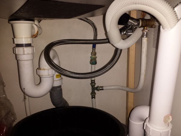

Hallo Allemaal,
Zoals op de foto te zien is denk ik dat er wat mis met de waterleiding naar de wasmachinekraan. Ik denk dat er te weinig water naar de wasmachine stroomt. Het ligt niet aan de wasmachine, dit is al mijn derde nieuwe wasmachine in 4 jaar tijd.
Ook te smalle koppelingen denk ik tussen de leidingen.
Wat denken jullie ervan?
Bedankt alvast!
Ooit een nieuwe kraan geplaatst ?
Zet een slang op de kraan en kijk of er een volle straal uit komt.
Een wasmachine heeft niet zoveel water tegelijk nodig, het zou mij verbazen als het aan de leiding ligt.
In augustus 2012 kreeg ik de woning na renovatie. Alles was nieuw in de keuken, douche en wc. De kraan was ook nieuw. Dit probleem speelt sinds 2012 af. Volgens mij moet ik de kraan helemaal open draaien met een emmer eronder gedurende 1 minuut. Zo kan ik zien of er voldoende water uitkomt. Alleen weet ik niet hoeveel liter dit moet zijn. Andere oplossingen zijn welkom.Zoals ik al eerder zei: het ligt niet aan de wasmachine.
Ik weet het niet precies maar ik meen dat 3 a 4 liter per minuut voldoende moet zijn.
De gaatjes in het ventiel zijn maar ongeveer 3mm, daar kan niet veel water door.
Daarnaast gaat een machine niet kapot als er te weining water in stroomt. Je krijgt dan gewoon een melding op het display.
Ik zie op de foto geen enkele belemmering voor het normaal functioneren van een wasmachine.
Sluit het water eens af bij de hoofdkraan, en verwijder de wasmachine kraan.
Het kan goed zijn, dat er vuil zoals een steentje in de kraan of leiding zit, die de water toevoer belemmerd.

De wasmachines zijn niet stuk gegaan. Ze deden het gewoon. Het probleem was dat mijn was gewassen werd met te weinig water, dus besloot ik een andere wasmachine aan te schaffen. Toen deze ook met minder water waste heb ik nu een duurdere gehaald, een Miele. Deze heeft zelfs een extra water functie. Zelfs met deze functie komt er alsnog te weinig water in de wasmachine. Nu weet ik tenminste zeker dat het niet aan de wasmachine ligt. Volgens mij gebeurt het vullen van de wasmachine met water per tijdslimiet en niet per hoeveelheid water.Het kan gewoon niet anders.
Bij andere wasmachines zie je gewoon duidelijk water in de trommel. Ik weet gewoon zeker dat er te weinig water de machine ingaat en denk dat het met de kraan, waterleiding en/of waterdruk te maken heeft. Maar het maakt niet uit. Maandag komt er een loodgieter ernaar kijken. Uit wat onderzoek op internet heb ik gelezen dat er x aantal liter per minuut uit de wasmachinekraan moet stromen. Alleen de juiste hoeveelheid heb ik nog niet kunnen vinden in liters per minuut.

Er hoort uit wasmachine kraan 0.167 l/s te komen. dit is dus 10 liter per minuut.

Mijn kraan gooit een gieter van 10 liter in ongeveer 40 sec. vol (15mm leiding)
Dat moet ook wel als een inlaat van een machine elke keer tussen de 12 en 18 liter is.(scheeld per machine) in korte tijd.
Mag geen 4/5 minuten duren.
Meet het eens simpel met een gieter/emmer, wat er uit de kraan komt.

het gaat erom dat de kraan 10 l/min moet geven. doet hij dit niet klopt er iets niet.
Als deze maar 3 a 4 liter per minuut geeft is de druk ook veel lager. zoals je aangeeft is het gat van de wasmachine veel kleiner, dus heb je genoeg druk nodig om de weerstand van de wasmachine te overbruggen. en dat red je niet als je tappunt maar 1/3 van zijn capaciteit heeft.

De gevlochten slang die daar aan de wasmachine kraan zit, waar dient die voor? ik neem aan dat je daar je wasmachine niet mee hebt aangesloten?

Ja, dat is de watertoevoerslang van de wasmachine, aangesloten door de bezorger van de wasmachine tegen een extra vergoeding van 14,95.
En de andere gevlochten slang gaat naar de keukenkraan. Eigenlijk zit de leiding naar de wasmachine en naar de keukenkraan op een dezelfde leiding aangesloten.
10 liter per minuut komt er uit de keukenkraan.
10 liter per 40-50 seconde komt er uit de wasmachinekraan.
Haal de slang eens los bij de vaatwasser en kijk of die ook voldoende doorlaat en of de aansluiting op de vaatwasser vrij is van rommel.
Dit is overigens geen normale wasmachine slang.
Misschien heeft degene die hem heeft geplaatst wel voorzien van teflontape op de aansluitng en zit dat in de weg.
Als de slang los is van de machine, hang hem in een emmer, en meet wat er per 1/2 minuut uit komt.
Als dat ongeveer 10 liter is, dan kan u dit uitsluiten het probleem.
