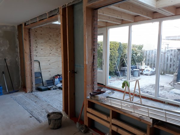

Beste medeklussers,
Wat voorheen de buitenmuur was is nu de scheidingsmuur tussen het bestaande gedeelte en de pas geplaatste uitbouw.
We hebben bewust niet gekozen voor een doorbraak om zo de ruimte indien gewenst af te kunnen scheiden middels stalen schuifdeuren op de plek waar eerst de schuifpui zat.
Het huis heeft een hsb binnenblad welke ik op die plek aan het aanpassen ben zodat de schuifdeuren straks in de wand kunnen verdwijnen.
Om dit mogelijk te maken moet ik de opening wel iets kleiner maken zodat er genoeg ruimte ontstaan in de aangrenzende wanden om de schuifdeuren helemaal in te laten verdwijnen.
Mijn vraag:
Er moet aan weerskanten een stukje aan het metselwerk gezet worden, ca. 20 en 30 cm.
Waarmee zou ik dit het beste kunnen doen ?
Ik twijfel tussen een kolom cellenbeton blokken er op aan te laten sluiten of gewoon hout met gipsplaat.
Er zal wel iets bevestigd moeten worden aan de aanwezige latei maar liever wil ik daar niet in boren.
Het wordt verder niet erg belast omdat de schuifdeuren komen te hangen aan een stevige hsb regel.
Zie foto's.
Graag advies, waarvoor dank.
btw, De buitenkant wordt straks gestuct ,
De vraag hierbij welke oplossing de kans op scheuren in het stucwerk kleiner maakt.

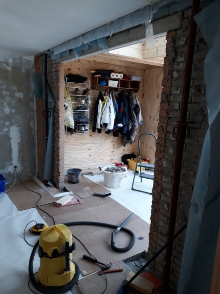

Breder maken het beste met hetzelfde materiaal als de muur van gemaakt is. Kan je meteen die twee kolommetjes onder de latei vervangen. Dat moet vertand worden in de muur, om de latei voldoende ondersteuning te geven.
Jacob V
Bedankt voor je reactie.
Ik had eigenlijk gehoopt dat het niet hoeft op de manier.
Die kolommetjes kan ik niet zomaar weghalen omdat de latei dan gestempeld moet worden.
Dat durf ik overigens niet aan met de nieuwe vloer die er net in ligt
Zou het echt niet op 1 van de 2 manieren kunnen welke ik had aangegeven?
Zoals ik al aangaf ,er komt geen deur aan te hangen.
Zoals ik zei moeten die stapels stenen onder de latei sowieso vervangen worden. Dit vind ik echt niet goed gemaakt.

Ik snap je wel maar waarom zou ik die kolommetjes weghalen.
Dan zou ik ze bij alle andere kozijnen ook weg moeten halen ?
Omdat daar de betonlatei op ligt. Misschien ligt de vloer er ook wel op. Het zou best zonde zijn als dit instort.

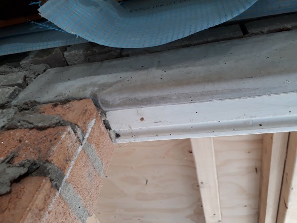

Juist als ik nu stenen onder die latei gaat weghalen halen om het dan later in verband te gaan plaatsen lijkt mij de kans juist groter dat het instabiel gaat worden.
Mijn gevoel zegt dat ik daar gewoon af moet blijven en er gewoon een kolom ytong blokken aan moet lijmen ( met wat ankertjes)die zelfs dan ook nog de latei extra ondersteunt.
Ik ga na het stucen nog renovlies aanbrengen dus een evt scheurtje bij de overgang in het stucwerk ben ik niet zo bang voor eigenlijk.
Veranderd dit je advies enigszins ?l
btw, de latei loop met een neusje nog iets verder door de gevel in dus rust niet alleen op die 2 kolommetjes.
Die paar cm naast het kolommetje doet helemaal niets. Maar ik ga erover ophouden. Mijn mening en het risico is duidelijk lijkt me. Het scheelt overigens wel dat de vloer er niet op ligt.

Als de donkere sierrand door de metselaar bij de bouw van de woning is aangebracht, zal deze zeker verankerd zijn aan het lichte metselwerk.
Ook zal het buitenblad niet los staan van de HSB binnenwanden, maar met ankers vastzitten.
De breedplaatvloer is in dwarsrichting opgelegd, en rust zeker niet op het buitenblad. Voor de verbreding van de penant zou ik de latei tijdelijk ondersteunen en het nieuwe metselwerk vertanden in het oude.

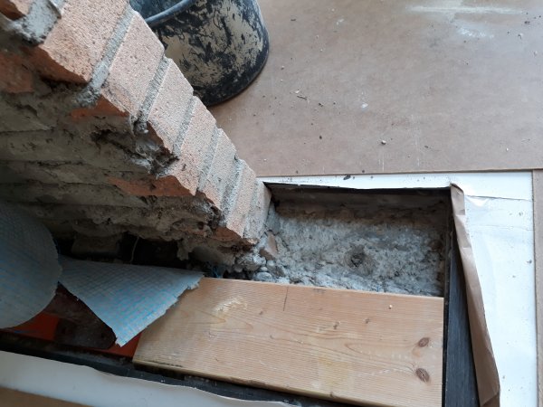

Aandachtspunt: Het voormalige buitenblad is aan de bovenzijde nu een directe verbinding tussen binnen en buiten, en dus een koudebrug. Hier moet je zeker wat aan doen.

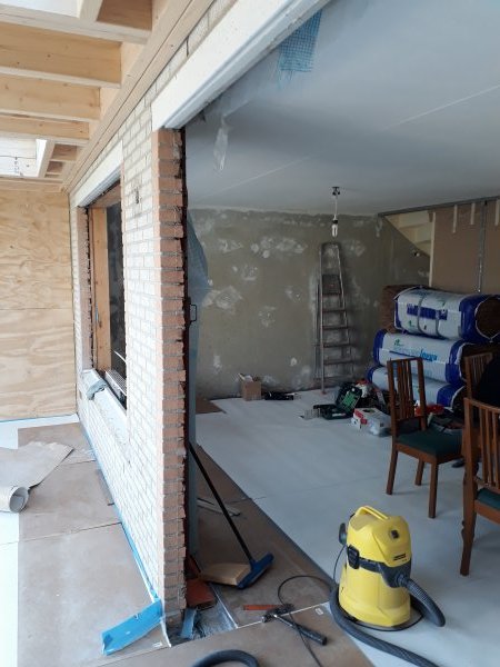

Het is van buiten niet te zien of de ,zoals je noemt sierrand verankerd is met het aangrenzend metselwerk.
Misschien met een leiding/ metaal detector ?
Dit is inderdaad wel origineel vanaf de bouw zo gemaakt.
Het houten binnenblad was op een paar plekken onderaan tot kniehoogte wel verbonden met spouwankers maar was maar een paar slagen in het hout gedraaid en trok ik er zonder veel moeite uit.
Ik snap niet dat dit op deze manier enige functie heeft gehad eerlijk gezegd en wie wat nu eigenlijk stabiel houdt. Binnenblad > metselwerk of andersom....
Het kozijn wat er uit is gehaald was aan de zijkant wel verankert aan die lichte stenen.
Bij het tzt terugplaatsen van de houten staanders maak ik opnieuw een verankering met hoekijzers.
Er is overigens bij het bouwen van de aanbouw rondom een koudebrug onderbreking aangebracht.

Intussen is er een zeer ervaren metselaar langs geweest.
Hij heeft eea zorgvuldig bekeken.
Als hij het zelf zou mogen doen zou hij er een stuk aan metselen maar de sierrand verwijderen is niet echt noodzakelijk.
Hij geeft aan dat ik het ook prima zelf kan doen met cellenbeton blokken.
Wel op 3-4 plekken verankeren en het 1e blok goed in de specie zetten.
De rest met fix and finish lijmen.
