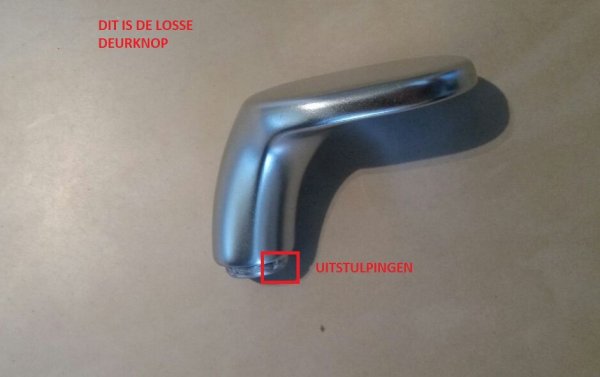

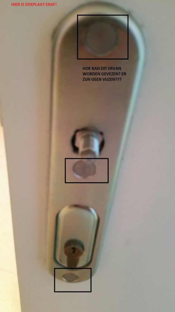

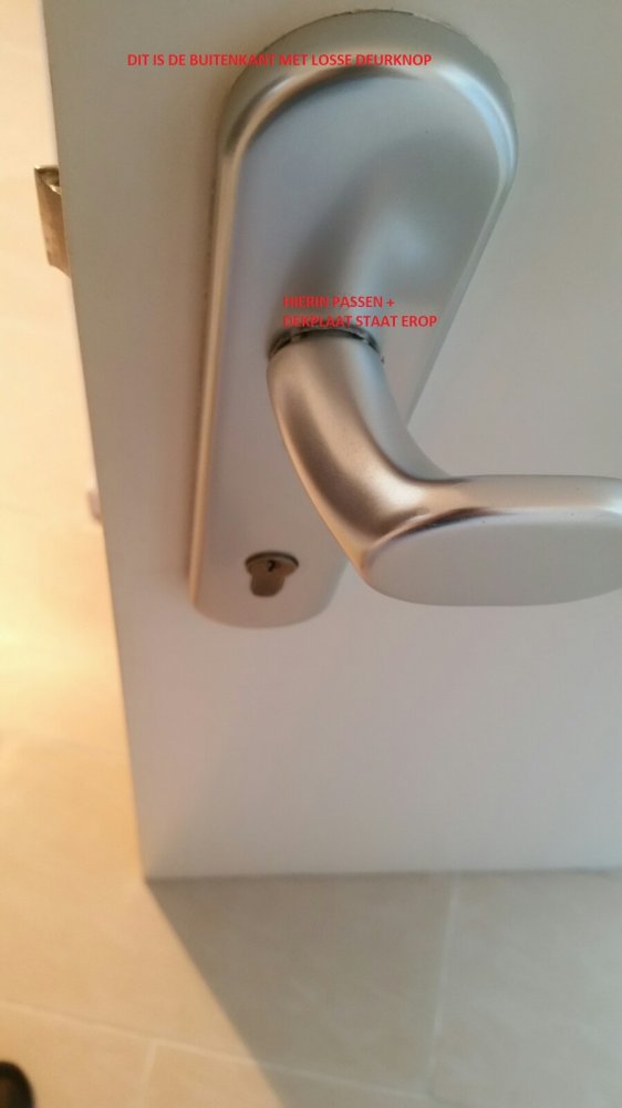

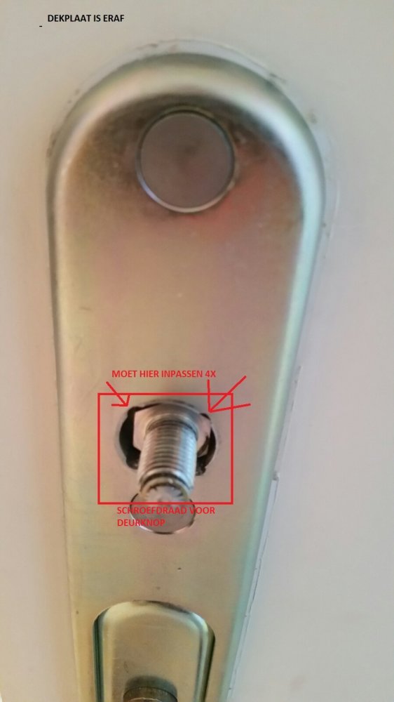

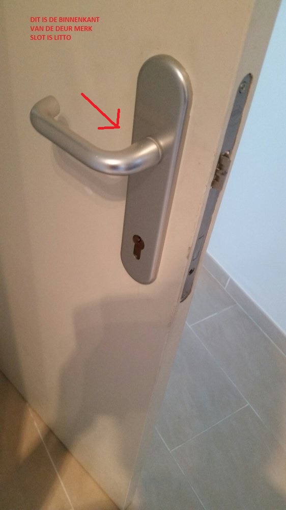

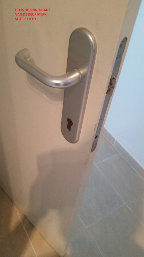

Het betreft een deurknop die erop wordt gevezen langs de buitenkant van de deur. Hij heeft vier kleine uitstulpingen en het gaatje waarin hij past heeft vier kleine inkepingen. Als de deurknop er goed opkomt dan zit hij vast in die inkepingen (zie foto's). Het probleem is dat hij daar niet meer in te krijgen is. Ik heb al alles geprobeerd weet iemand raad? Er kan ook niets worden afgevezen aangezien er geen vijzen aanwezig zijn, maar plaatjes kent iemand dit systeem?
Bedankt!

Aan de binnenkant van de deur zit midden onder de kruk een imbusboutje. Deze verwijderen en de kruk verwijderen.
Met een schroevendraaier kun je voorzichtig het binnenschild loswerken van de deur.
Nu zie je een schroef waarmee je de buitenknop weer vast kunt zetten.

Kan je het schild van de binnenkant niet loswippen van de kruk? Ik vermoed dat het schild er gewoon op geklemd zit.

Ik vrees dat die ook vast zit en is riskant om het proberen eruit te peuteren. Ik denk dat daar vijzen onder die plaatjes zitten. Dit zou het probleem nog niet oplossen aangezien de knop er niet verder kan worden opgevezen, dus ik snap het systeem niet, weet je hiermee raad?
Het is blijkbaar een veiligheidsslot vandaar dat het moeilijker is.

Hoe heb je die knop aan de buitenkant er af gekregen dan?

In de buitenknop zit draad, M10 of M12 waar de wisselstift in gedraaid wordt. Passen deze op elkaar of is de kruk M12 en de stift M10?
Zit er nergens een klein gaatje in de halve kruk aan de binnenzijde?
Indien nee dan het afdekschild aan de binnenzijde oplichten met een schroevendraaier oid.

In de buitenknop zit inderdaad draad, en die moet worden gevezen op de wisselstift met diameter 10mm (M10).
Maar de knop draait dus steeds zot, die komt enkel vast te zitten als de knop in het afdekschild wordt vastgeklikt.
Deze passen dus wel op elkaar. Er zit geen klein gaatje in de binnenkruk.
Afdekschildje aan binnenzijde kan niet worden opgelicht omdat de kruk ze vatklemt.
@frank: geen idee hoe die is losgekomen, dat heeft een jaar geduurd en die kwam losser en losser, nu is die volledig los en kan je ze er afvijzen

Als je een tik met een hamer op de wisselstift geeft, komt de kruk en of het schild aan de binnenzijde dan los?
Als er geen gaatje in de klink zit,dan zit de afdekplaat aan de binnenzijde geklemd, de kruk kan ook vast zitten aan deze plaat, maar dan zit deze niet vast aan de wisselstift.
Om het geheel weer in elkaar te krijgen, zal de binnenzijde los moeten.

Nogmaals: Binnenschild eraf halen is de enige manier.

Ik durf het binnenschild er niet af te halen, want als ik iets beschadig en het er niet meer zou opkrijgen dan heb ik nog een groter probleem. Ik zal een specialist erbij moeten halen maar het is bouwverlof in België dus ik krijg niemand te pakken...

Maar je hebt de dekplaat van de buitenkant er wel af, hoe heb je dat dan gedaan?
En als je dat een goed bestudeert dan moet je er toch achter kunnen komen hoe de afdekplaat aan de binnenkant er op zit?
Plaats anders nog even een duidelijke foto van de binnenkant van het buitenschild en van de deurkruk aan de binnenkant in de richting van de pijl.

Die blinde dopjes zijn van kunststof kan je die er uit wippen.

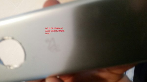

doordat de knop aan de buitenkant is losgekomen kan je de dekplaat aan de buitenkant eraf halen (die klemt erover en is bedoelt al extra beveiliging voor mensen die gaten zouden willen boren), daarna komt het binnenste dekplaatje.
Inderdaad vreemd hoe die klink er dan is uitgekomen, ik vermoed dat ze altijd al heeft losgezeten en beetje bij beetje is losgewrikt door eraan te trekken, waarschijnlijk is het gaatje waarin het klemt (met de uitsparingen), ook al wat versleten daardoor.
@ Henk:
Zoals henk zegt zouden die met blinde dopjes van kunstof zijn, maar dat zijn ze niet, ze zijn van metaal.
Dus ik zou niet weten hoe de binnenste dekplaat eraf te halen.
Aan de binnenkant zit de klink er nog op dus daar is dan geen manier om de buitenste dekplaat eraf te halen, er zal waarschijnlijk ook terug een binnenste dekplaat zijn. De klink kan niet worden losgemaakt met een inbussleutel. (de meeste binnendeuren kan je dit natuurlijk wel gemakkelijk). Ook mijn eigen voordeur kan je de dekplaten losvijzen hoor. Maar dit is een deur die inbraakveilig is.

1. ik probeer die zogenaamde kunstof plaatjes (die van metaal zijn) er eens van te halen...
2. ik kijk nog eens goed of daar toch ergens geen inbus sleufje of iets anders aanwezig is om de klink eraf te halen
3. als dit niets wordt zal ik het opgeven...

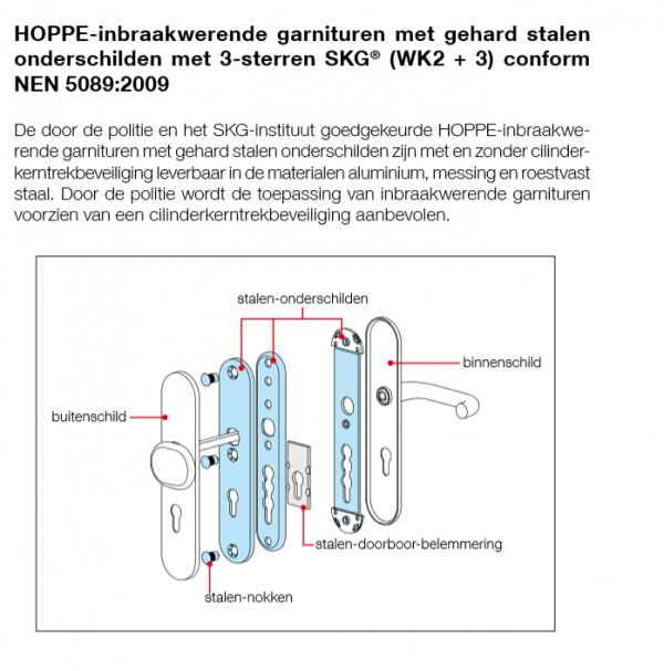

Volgens mij is dat veiligheids beslag van hoppe
die gebruiken onderschilden met overzetschilden die je er opklinkt op schuift.
de kruk aan de binnenkant moet er af.
dan wip of schuif je de afdekplaat er af en je ziet 3 schroeven waar het buitenschild mee vast zit

Het is van litto (assa abloy), het moet zoiets zijn zoals je zegt, hoe doe ik eraf?
Walker
Specialist Deuren en Kozijnen
Er is een verschil tussen het merk slot (wat in de deur zit) en het merk/type beslag (wat op de deur zit).
Door de standaarden (PC72 of PC92) zijn deze uitwisselbaar.
Volgens mij zie ik op de foto van het binnenschild een uitsparing tegen het deurblad waar een schroevendraaier net tussen past.
De kruk zal voorzien zijn van een krukveer, en is dan idd 1 geheel met het schild. De wisse;stift steekt dan los in de binnenkruk. Wel zal deze een M13 moer hebben om de buitenkruk mee vast te draaien.

Het is inderdaad exact zo als bij Hoppe.
Ik zal de volgende keer proberen het binnenschild los te maken als dit lukt.
Ik heb ook gezien dat er een klein gaatje in de binnenkruk zit, maar hier zit geen inbus in, het is dus gewoon een gaatje. Dus ik weet niet voor wat dit dient?
