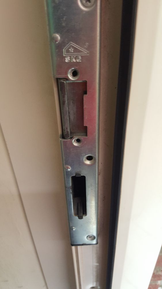

Goedendag,
Zoals in de titel aangegeven houdt mijn deur niet meer dicht tenzij ik hem op slot doe.
Dat is niet altijd even praktisch als je gewoon even naar buiten wil.
Daar ik totaal geen klusser ben heb ik mijn heil dus op dit forum gezocht en even wat rondgekeken of ik op zijn minst de juiste termen kon vinden ;).
En het lijkt mij dat het over de dagschoot en de sluitkom gaat.
Die sluitkom zit ook los, vrij logisch dus dat dit het grote probleem zal zijn.
De schroefjes zijn eruit (hoe dat uberhaupt kan is natuurlijk vraag 2).
Echter nu ben ik zo'n noob dat ik niet eens weet welke schroefjes (maat, soort etc) nodig heb om die sluitkom op zijn minst weer vast te zetten.
En dan moet ik nog kijken of het probleem inderdaad verholpen is.
Dus als iemand mij hierbij op weg kan helpen ben ik zeer dankbaar.
Ik zal een fotootje bijsluiten om ook even een situatie schets te geven.
Poster
Hallo
de schroefjes zijn meestal M3/M4, maar ik mis ook een nachtschoot, heeft u die eruit gehaald ?
Grt.

Zet er eerst nieuwe schroeven in, horen volgens mij platkop schroeven in van M5 en 10 mm lang.
Waarschijnlijk sluit de deur dan weer correct.

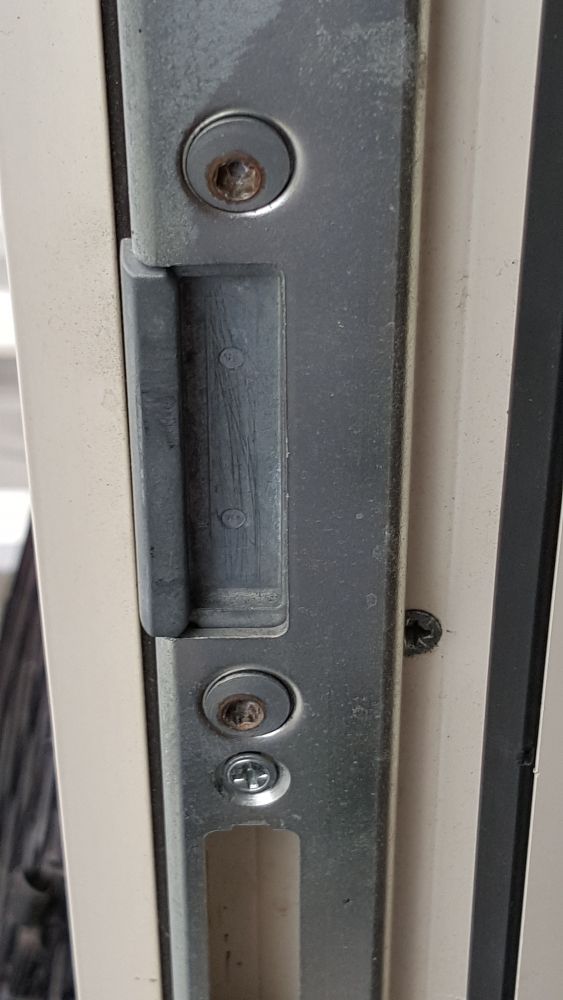

Ik heb nog eens even bij mij achterdeur gekeken die van dezelfde makelij is.
Het was met niet opgevallen (let ik ook niet op) maar daar zitten niet "zomaar" schroeven.
Het is iets anders:
Ik krijg ze er ook niet uit dus ik kan niet zomaar ermee naar bv de gamma en zeggen doe me 2 van deze.
Iemand die weet wat het is en kan ik ze "gewoon" kopen?
Rola
Torx kop, gokje T20
Deze zijn excentrisch, zodat je de sluitplaat kan stellen.

U moet de kruiskop schroeven eronder uitdraaien, die torx schroeven zitten in de sluitplaat vast.
Maar de sluitplaat hoeft er niet uit.
Als u het deurslot eruit haalt, kunt u desnoods met dat slot naar de bouwmarkt voor wat schroefjes.

Ik heb er geen verstand van he, maar een torx schroef is toch een schroef als elke andere maar dan alleen met een andere kop?
Op de foto zit er een of ander plaatje om/op/achter.
En je stelt er inderdaad de sluitplaat/kom mee.
Maar ik begrijp niet hoe dat excentrisch dan werkt aangezien ik daar toch een apart schroef voor nodig heb die zeg maar bij draaien naar links/rechts beweegt ipv voor/achter?

Als u de sluitplaat los maakt, kunt u aan de achterkant zien hoe het werkt.
