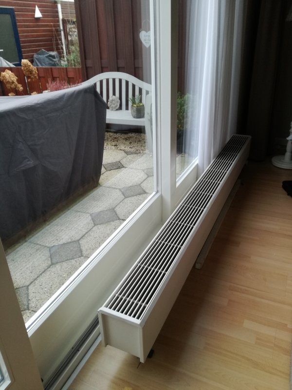

Binnenkort krijgen wij een nieuwe vloer en vrouwtje wil de bestaande radiator vervangen door een design radiator die ik dan aan de muur zal hangen. Ik vraag mij af of dat zomaar kan en hoe ik bereken of 1 design radiator onze kamer (7x5 meter) kan verwarmen. Iemand tips?

Meet de bestaande radiator op en zoek het vermogen op.
De design radiator moet minimaal hetzelfde vermogen hebben. Omdat de huidige voor het glas staat, kan er wel koudeval ontstaan.

Vermogen opzoeken gaat niet lukken. Is een radiator die 22 jaar geleden bij huis is opgeleverd en ik heb geen documentatie. Er zitten van die scherpe smalle stalen dunne staal plaatjes in. Lengte is 2.40 meter.
Wat bedoel je met koudeval? Bedoel je dat als ik een design radiator rechts van het raam tegen de muur zou plaatsen er kans is op kou bij het raam of een soort tocht? Bij twijfel heeft het vrouwtje pech en laat ik de bestaande radiator staan. Het is alleen nu het moment om er goed over na te denken omdat ik de vloer toch laat vervangen.

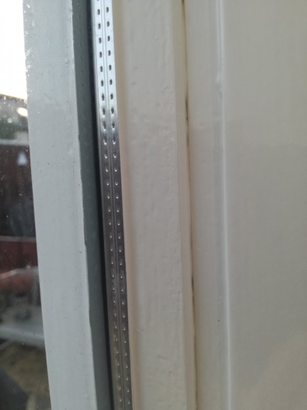

Zit er bijvoorbeeld HR++ in de pui?
Dit is vermoedelijk een Jaga Tempo vrijstaand.
Afmetingen kast:
20cm hoog
20cm diep/breed
240cm lang

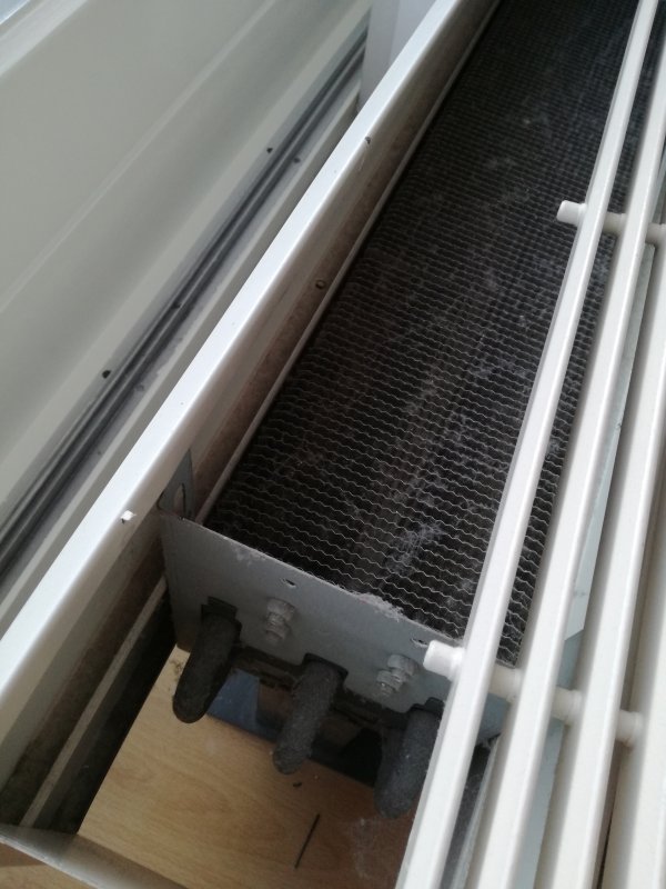

Kun je opmeten/controleren hoe hoog de warmtewisselaar is in de omkasting?
Is deze 10cm of 20cm hoog?
Met welk temperatuurtraject ga je de nieuwe radiator gebruiken?
(b.v. 45/35/20°C of 75/65/20°C)
Met deze gegevens kan ik je exact het vermogen doorgeven.

Warmtewisselaar in unit is 10cm hoog. De buitenkant witte gedeelte) is 20x18.5. We gebruiken een Nefit Topline Compact HRC 25/CW4 ketel.
Welk type dubbel glas we hebben weet ik niet en zie ik ook nergens op het glas staan. Wel een foto bijgesloten. Ik denk dat het HR maar zonder + is. Zit er nu 21 jaar in.

Dan is dit een Jaga Tempo Vrijstaand met warmtewisselaar type 20.
Artikel TEMF.02024020.101
Alle onderdelen zijn nog leverbaar, ook het complete toestel.
De vermogens hiervan zijn:
3677 W bij 75/65/20°C
1791 W bij 55/45/20°C
Meer info is hier te vinden:
https://www.jaga.nl/producten/tempo-vrijstaand/
PS, als je het vermogen bij andere temperaturen (aanvoer/retour) wil weten dan kan ik die exact bepalen.
