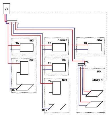

Beste klussers,
Ik heb voor het eerst van mijn leven CV aangelegd. Dat ging goed tot de vloerverwarming van de woonkamer werd aangekoppeld. Die wil namelijk niet warm worden :oops:
De totale vloeroppervlakte van de woning is ca 80 vierkante meter.
De installatie bestaat uit:
Nefit ProlLine HRC 24 met ModuLine 300
22mm CV buis naar 3 groepenverdeelblok (nadat alles was aangelegd vertelde iemand mij dat de naam groepenverdeelblok misleidend is omdat iedere radiator in principe zijn eigen aansluiting hoort te krijgen. ik heb de boel gewoon verdeeld op basis van benodigd vermogen/vierkante meters)
16/2 Alupex naar radiatoren en 2-groepsverdeler Plieger VTE voorzien van extra pompschakelaar. (deze heb ik later aangebracht om er voor te zorgen dat de modulerende ketel geen koud water naar de vloer aanvoert, maar het mocht niet baten)
2 badkamers met designradiatoren in serie met vloerverwarming van AluPex en RTL (deze combinaties werken perfect)

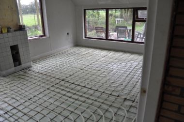

2 x 100 m vloerverwarmingsbuis 16 mm Uponor Pex-C in woonkamer van 20m2
De woonkamer heeft een betonnen werkvloer van 10cm, daarop 10cm isolatie van geëxtrudeerd polystyreen hardschuim, daarop een mat met de leidingen en daarover 7 cm cementdekvloer plus plavuizen.
Ik heb het donkerbruine vermoeden dat er domweg te weinig debiet voor de VTE is, maar alle radiatoren knijpen leidt toch niet tot het gewenste resultaat.
Wat heb ik verkeerd gedaan en hoe maak ik het weer goed?
Bij voorbaat dank voor het meedenken!

Ik mis alleen de bypass en je constatering van de klacht?
7cm+ plavuis is niet zomaar warm, dus komt er wel warm water naar de verdeler van de vloer?
Hoe warm is het water dat de vloer ingaat?
Hoe koud si het als het er weer uitkomt?

@ Headhunter: waar zou een bypass moeten zitten? Een hydraulisch neutrale VTE functioneert feitelijk toch ook als een bypass? Waarom heet zo'n ding anders hydraulisch neutraal?
Het lijkt wel alsof de VTE niet in staat is om voldoende warmte uit het systeem te halen en naar de vloer over te brengen. Tussen in en uitlaat zit een temperatuurverschil van ruim 20 graden. Er komt dus gewoon koud water uit de vloer. Spelen met de pompsnelheid helpt ook niet.
Tijdens de bouw heb ik na het aanleggen van de vloerverwarmingbuizen de boel gevuld, onder druk gezet en gelaten, zodat het leggen van de cementdekvloer (waar ik niet bij was) volgens mij niet tot afgeknepen leidingen heeft geresulteerd.

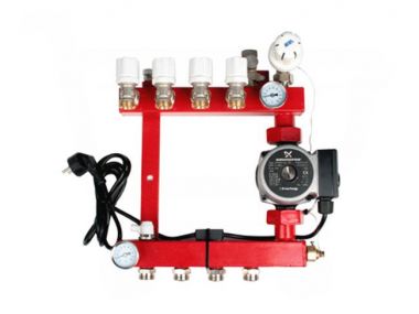

kun je een foto maken van de vloerverwarming unit?

Deze verdeler is het, maar dan met 2 groepen

Een hydraulisch neutrale verdeler heeft ook een bypass nodig.
Het neutrale betekend enkel dat de pomp van de vloer de stroming in het cv circuit niet beinvloed en vice versa.
Het is nl mogelijk dat alle thermostaat kranen dicht lopen en dan kan de ketel zijn warmte niet kwijt.
OK dan heb ik dat hydraulisch neutraal niet goed begrepen, bedankt voor de uitleg. Zonder een bypass die bij een te hoge druk open gaat zou de ketel stuk kunnen gaan, dat weet ik. Die zou er dan nog bij geplaatst moeten worden.
Ik vraag me af of het ontbreken van een bypass het vloegverwarmingsprobleem beinvloed. Als de aanvoer via de bypass naar de retour gaat zal de ketel afslaan en komt er ook geen warm water in de vloer.

Heb je ook een foto van de unit zoals die aan de muur hangt?

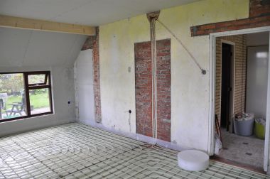

Het probleem is dat alles lijkt te kloppen voor zover ik daar met mijn lekenverstand, ogen en handen bij kan. De aanvoerbalk is best warm en de 30cm leiding tussen aanvoerbalk en waar de leiding uit zicht verwijnt ook, maar wat daarna gebeurt klopt niet. Bij mij staat de verdeler op zolder en zakken de leidingen van daaruit langs de muur naar de vloer. Ook dat stuk muur wordt nauwelijks warm.
