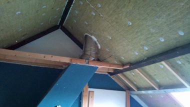

Vraagje:
Hoe ga je om met folie op de isolatie, als er een schoorsteenpijp doorgaat?
Welliswaar een dubbele rvs pijp, die niet superheet wordt, maar kan ik deze gewoon omtapen met aluminium tape? En kachelbuizen die er half inzitten (in de isolatie) en dus niet achter de isolatie vallen.
Alvast vriendelijk bedankt voor je reactie.

Een dubbelwndige buis moet omkokerd worden.

Dit is de situatie, zal wat duidelijker zijn zo.

En met wat moet ie omkokerd worden dan?

Bv fermacell

Mijn vraag was in eerste instantie hoe ik de dampwerende folie het beste kan laten aansluiten op de schoorsteenpijp zonder verlies van isolatiewaarde te krijgen en gevaar op smelten van de folie te voorkomen.
Of is de aanpak tot heden niet goed? moet ik het anders doen?
