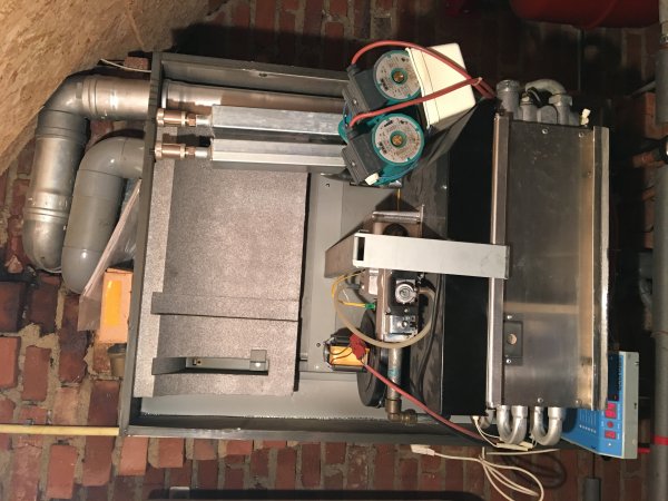

De HMC32 heeft geen driewegklep maar een ingebouwde boiler van 25 liter.
Het omschakelen tussen verwarming en boiler verkoopt via twee pompen en twee terugslagkleppen.
Of er is ooit iets aan de ketel geprutst of je hebt een verkeerd type doorgegeven.
Het klopt dat er 2 pompen in zitten, ik heb echter geen interne boiler erin, maar een 80 liter externe boiler.
Maar met jouw info kan ik binnenkort wel even beoordelen hoe de werking is, dank daarvoor.
Als je de pomp er uithaalt, alleen de motor, dan zie je in het midden van het huis van beide pompen en terugslagklep zitten.
Deze zorgen er voor dat de betreffende pomp alleen voor het cv of warm water gedeelte gebruikt kan worden.
Daar systeem werkt heel goed, mits er een goede filter in de retour geplaatst wordt die er voor zorgt dat er geen vuil tussen de klepjes komt te zitten.
Als de WW klep b.v. open blijft staan dan wordt de CV ook warm bij het opwarmen van het water.

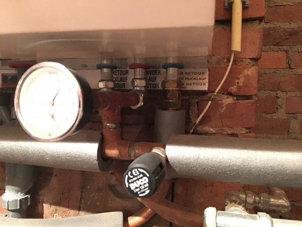

Hier zie je de aansluitingen en de binnenzijde van de ketel. Of kan ik simpelweg de pomp en/iof de terugslagklep buiten functie stellen?
Ik wil voorlopig eigenlijk alleen de werking van de boiler behouden..
Het is voldoende om de aanvoer en retour van de verwarming kort te sluiten en we bedrading van de thermostaat er af te halen.
De ketel zal dan alleen werken voor warm water.
Ik verwacht daar geen problemen mee.
