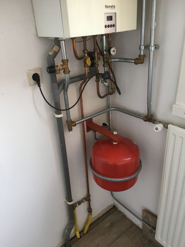

Mijn Remeha Avanta 28c uit 2007 lekt sinds een paar dagen water als ik de verwarming aan doe of warm water gebruik. Ik woon sinds een half jaar in dit huis en het probleem is niet eerder voorgekomen voor zover ik weet. Op de foto is met een pijltje aangegeven waar het water uit komt: uit de opening tussen het zwarte stukje (inlaatcombinatie?) en de grijze pvc pijp. Deze zitten een beetje scheef op elkaar en behoorlijk los. Is dit zo wel correct geïnstalleerd? Moet er misschien een O-ring in ofzo?
De grijze PVC buis staat blijkbaar vol water, en stroomt over. Waarschijnlijk zit er lager in deze buis een sifon, die wel eens verstopt zou kunnen zitten.

Loopt er af en toe water in de grijze buis, dan is het goed. Dat hoort.
Loopt het erover heen, dan heb je inderdaad een verstopping.

Dank voor de reacties. Bij deze nog een foto van de installatie. Het water loopt inderdaad over, uit de grijze pijp (32 mm). Er zit geen sifon in deze pijp, hij loopt direct door in de vloer. Dus zit er dan waarschijnlijk een verstopping in dit stukje pijp?? Kan ik hier gewoon zelf een trekveer of ontstoppingsveer in steken?
Doorzagen, ontstoppen, sifon erin lijmen en klaar. Misschien handig om ook nog even een y-stuk met dop erin te zetten om in de toekomst te ontstoppen.
