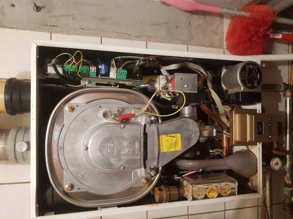

nu kwam ik er achter dat mijn cv ketel (remeha avanta 35c) lekte,
na onderzoek zag ik dat er water bij het rechter hydroblock zit.
Tevens ook net onder de actuator, in zo,n gleufje waar de clip hoort te zitten ( deze was verroest en knapte zo af)
dus ik gok dat daar ergens de lekkage zit.
na wat rond speuren lees ik dat het hydroblock lek kan zijn( deze is van messing), wat moet ik me hier bij voorstellen?
en ik lees dat 3weg kleppen wel een stuk gaan maar zie nergens dat deze lekken... maar is dit mogelijk dat het binnenwerk lek raakt en waar de actuator zit geklemt lekt ?
wat ik zo zie is het een ingeschroefde 3weg klep ( S100217)
ik verdenk zelf het binnenwerk, maar misschien dat mensen met ervaring iets anders denken.

    Het binnenwerk van de 3wegklep lekt intern daar waar de actuator erin schuift, binnenwerk en motor dienen vervangen te worden

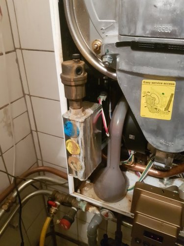

    Inmiddels het lek gedicht.
    nu blijkt de flowsensor ernaast ook te lekken.
    wat kan hier lek aan zijn? alleen een rubber of ook intern?
    Jantjejetski
    Was een leuke drukke avond, 2 keer de cv leidingen laten leeg lopen (ketel beneden)
    Eerste keer dus mijn 3 weg klep vervangen dit lek gedicht. Daarna bleek de flow sensor te lekken, dus alles weer drukloos en met sleutel 18 de flowsensor proberen te demonteren paste net niet lekker dus maar de griptang er op en toen kwam hij snel los. bleek dus op het rubbertje te lekken, nu zaten bij de 3weg klep een hele rits o-ringen, 1 ring die wat dikker en kleiner was opgerekt ingevet en er om getrokken. alles mooi invetten en weer installeren.
    tot nu toe lijkt alles lek dicht.
    nog wel een kleine vraag, waar voor dient de ontluchter aan de linker kant, is dit voor het cv systeem of voor het warmwater systeem?
    Marcn88
    Cv systeem, zowel links in de aanvoer alsook op het pomphuis
    Jantjejetski
    Oke, deze begon toen voor de reparatie erg te stomen zou dit komen omdat de cv erg weinig druk had en er lucht in de leiding zat zodat het kon gaan stomen?
    gister nog weer na gekeken maar alles leek nu droog te zijn :D
    De loodgieter
    Plaats eens een foto van de gehele binnenzijde van de ketel wil je.

    De 3weg klep was lek en de flowsensor, hierdoor kwam er lucht in het cv-systeem, nu dit gerepareerd is blijft alles droog en op druk. Tevens stoomt het overdruk ventiel niet meer.

    De loodgieter
    Is hier de update al op uitgevoerd foto van de bovenzijde van de warmtewissellaar graag.
