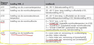

De instellingen van d04 en d05 zijn als volgt:
-do4 = 1
-do5 = 2
Ondanks deze instelling krijgt de CV voorrang boven warm tapwater.

Waar heb je D03 op ingesteld?
Buur
D03 staat op 65

En d02 staat op 38.
Mobel
D02 moet in dit geval op 55c ingesteld worden dan .
eventueel zou ook de stromingsensor de boosdoener kunnen zijn , misschien is sensor defect of tapdrempel wordt niet gehaald!.

D02 moet gewoon op 38 blijven staan dat is OK.
Dit is namelijk de minimum temperatuur die aangehouden wordt voor de Comfort instelling op je platen wisselaar.
Ga je die op 55 zetten dan zal het toestel constant pendelen en altijd het WW op temp blijven houden in je wisselaar.
Afblijven dus van D02.

Met het gependel valt het reuze mee, maar wil je meteen op +/- 50graden ww water beschikken zoals TS wenst ,dan zul je echt die DO2 moeten verhogen. :wink:
