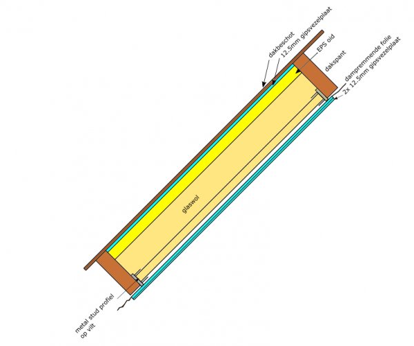

Maak eens een schets hoe je dacht het dak zowel tegen geluid als warmte wil isoleren. De diktes van alle materialen in die constructie moet je ook vermelden.
Stimpy3
Bij deze, tekeningetje:
Dikte dakbeschot is 18mm (geschat), dakspant is 21cm, metal stud is 50mm, met daartussen glaswol (20 cm).
Overigens is het niet zo dat ik wil afzien van een dampremmende laag, maar dat ik het risico van een niet-helemaal goed afsluitende dampremmende laag wil verminderen. Bij het verwijderen van de laatste restjes isolatie viel me op dat er nog 2 grote gleuven aan de zijkant bij de muur zaten (ieder ongeveer 10cm2 oppervlak), maar daar kom je pas achter als je de boel weer uitelkaarhaalt.
Wgb
Volgens de schets is dit een veilige constructie. De damprem zit aan de goede kant.
Het is alleen mogelijk de constructie te berekenen in het midden (dwars doorsnede) van de isolatie. Aansluitingen van de folie tegen muren, vloer en nok kan je niet berekenen. Je moet ervoor zorgen dat de damprem in die details goed wordt uitgevoerd. Idem moet je de aansluiting van die details met de isolatie zonder kieren uitvoeren.

Vraag is alleen of het goed gaat met water wat onder de pannen komt, en door het dakbeschot op de gipsvezelplaat komt.
Ik mis een dampdoorlatende, waterkerende folie onder de pannen.

Ik heb het uiteindelijk opgelost met de tekening zoals die een paar reacties hoger staat; kieren in het dakbeschot dichtgekit, gipsvezelplaat tegen het dakbeschot aangeschroefd, kieren tussen gipsvezelplaten en dakspanten dichtgekit met el cheapo acrylaatkit. Daaroverheen een laag 5cm EPS, die dampdicht dichtgeplakt met O2-tape en dampwerende kit (kleverig blauw spul). Daartegenaan glaswol (20cm), dampremmende laag die ook weer dichtgetaped is met O2tape en dampwerende kit.
Geheel dichtgemaakt met een metaalregels op vilt die aan de dakspanten zijn geschroefd, wat zo een zwevend metalstudwandje wormt. Daarop 2 lagen gipsvezelplaat. Reden voor deze constructie is niet alleen warmteisolatie maar ook geluidsisolatie.
Met deze constructie condenseert eventuele warme, vochtige lucht die van binnen nog doorlekt tegen de PE-platen, als dat al gebeurd; mijn inschatting is dat het wel heel erg koud moet worden willen die PE-platen onder het dauwpunt komen.
