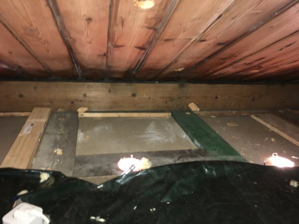

Condensvorming op dakbeschot na isolatie
Nee dat niet, maar hoe zou je dat doen, want de damplaag zit vast aan de deken en de damplaag ligt naar beneden. Zal toch niet de deken kant moeten tapen lijkt me :)
Om een idee te krijgen wat een 'dampremmende laag' is: je moet je voorstellen dat d'r iemand beneden sigaretten staat te roken, of een mistinstallatie aanzet. Zolang d'r rookwalm op de vliering te ruiken is of mist zichtbaar is op je vliering, is je vliering niet dampdicht. En rook/damp/gas kan dus prima 'langs' kieren en naden stromen.
(nou is 'gasdicht' weer een stukje extremer dan 'dampdicht', maar het gaat erom dat je een beetje een idee hebt..)
Bespaar niet op de tape. De lijmlaag van die tape moet levenslang blijven kleven en mag nooit meer loslaten.
Toch nog even op zoek naar wat meningen. Ik heb net een deel vd isolatiedeken even weggehaald: namelijk het deel boven de badkamer. Wat me dan opvalt is dat de zoldervloer (=plafond badkamer) kurkdroog aan voelt, net als de grote draagbalk vd dakconstructie (tussen dakbeschot en zoldervloer (zie foto hieronder). Alleen de eerste 20-30 cm van het dakbeschot zijn echt vochtig/klam. Dat geeft mij het gevoel dat de oorzaak hiervan niet zozeer van beneden (opstijgende warme lucht) komt.. wat denken jullie. Zie onder de foto.
Het zwarte deel vlak boven die balk is dus het vochtige (niet heel erg nat) deel vh dakbeschot.
Die zwarte plekken zijn nog te warm en moeten kouder worden.
Meer ventileren of de constructie aanpassen zodat in deze zone de temperatuur verder zakt.
Of ergen is wat ruimte of een kier zodat warme lucht zich naar die warte plekken kan verplaatsen ventileren.
Warmtestroom bestaat ook en deze zou dit ook kunnen veroorzaken. Dit fenomeen is iets anders als opstijgende warme lucht. Een warmtestroom gaat alijd van warm naar koud. De temperatuur in die zwarte plekken wordt dan bepaald door de warmte geleidbaarheid van materialen.
Het is in ieder geval een mooi voorbeeld dat je aan de buitenzijde moet isoleren om geen gekke dingen te krijgen.
Gaat er iemand daar beneden zitten roken en je ruikt dat op zolder is de dampremmende laag slecht aangebracht.
Voor een warmtestroom heeft dat geen invloed er komt te veel vocht naar de zwarte plekken.
Dampdichte materialen zoals een PE folie houden het vocht tegen, de warmte gaat daar gewoon, al gelang de geleidbaarheid van de materialen, doorheen.
Dank voor je reactie.
Bedoel je hiermee nu dat de enige goede oplossing is het (naast de zoldervloer) isoleren van het schuine dak (het dakbeschot)?
De kieren zullen inderdaad voor transport van warme lucht zorgen. Is het een oplossing om die kieren evt alleen dicht te tapen (met de juiste isolatie tape natuurlijk)?
