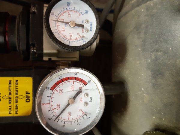

Beste klussers,
Mijn compressor heeft kuren. ALs ik hem aan zet dan word de ketel op druk gebracht. Maar als ik dan wil blazen heb ik 2 seconden lucht en daarna een zacht pufje.. :-)
Het luchtfiltertje heb ik al schoongemaakt maar helaas geen resultaat. Iemand een idee?
Nee, hij slaat dan niet aan. Hij is dan ook nog gewoon op druk. Heb er gisteren nog wel zeker een liter water uitgehaald. Maar dat had verder geen effect. Denk dat ik maar een nieuwe drukregelaar en manometer bestel..
Ik denk dat de veer in de drukregelaar verroest is, drukregelaar vervangen dus, manometers kunt u opnieuw gebruiken.
Vergeet niet eerst de druk van de tank te laten, dat kan via de vochtaftapper onderaan bij de tank.
Dankjewel Jan, ik ga m vervangen en laat nog weten of dat de oplossing geweest is. Heeft een andert er misschien ook nog wat aan :-)
Ik heb de drukregelaar uit elkaar gehaald, schoongemaakt en het ronde rubber membraam vervangen en hij doet t weer. In de tank zat wel zeker 2 liter roestwater...
