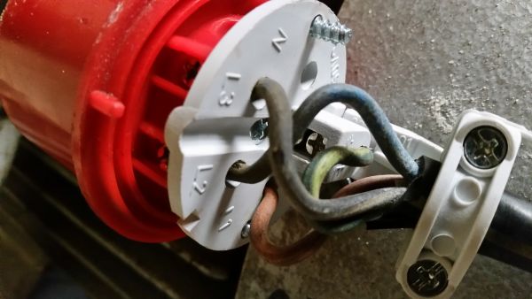

Ik heb vorige week een compressor gekocht met een 7.5 kv motor erop.
Deze is aan te sluiten dmv. een rode 16A 5-polige stekker. Echter hier zitten de draden anders dan wat ik gewend ben. Zie foto.
Nu zitten bij mij in het stopcontact de draden zoals waarschijnlijk bij iedereen:
3x fase - bruin-grijs-zwart
nul - blauw
aarde - geel/groen
Moet ik nu nog wat wijzigen in de bedrading of kan ik de stekker in het stopcontact steken en de boel gaat draaien ?
Gr. Egbert
@rie
De compressor heeft geen nul nodig.
De blauwe draad is als fase gebruikt.
De compressor kan zo gebruikt worden, alleen de draairichting controleren.
Egbert156
@rie, bedankt voor je snelle reactie.
Mocht ie verkeerd om lopen kan ik L2 en L3 omwisselen ?
@rie
Ja

Egbert156
Die sterdriehoek schakeling zit er wel op.
Was vorig jaar nog vernieuwd volgens de verkoper.
Egbert156
Vandaag alles aangesloten, stekker heb ik niets aan veranderd.
Hij draait zoals het hoort.
