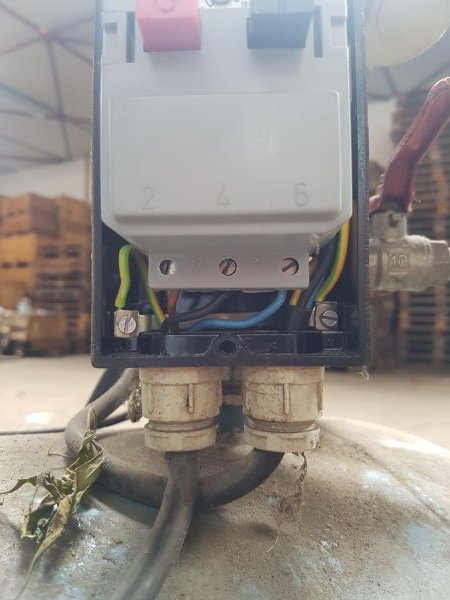

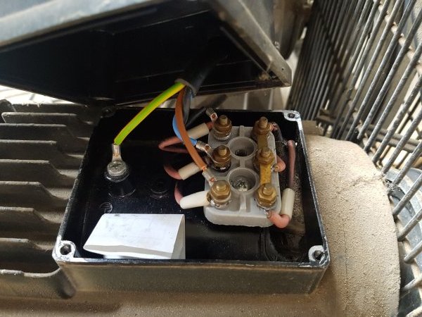

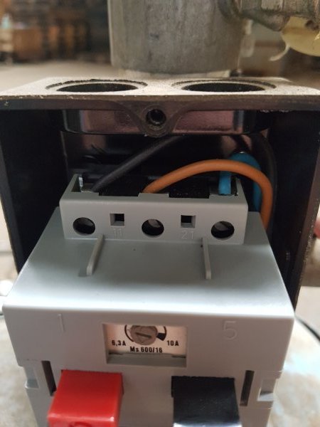

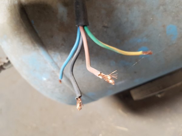

Heb een week geleden een compressor gekregen alleen had deze geen stekker, nu staat op de motor 230/380V er is een kabel aangesloten alleen geen idee wat waar hoort en of het goed is aan gesloten.
Zie foto's
iemand een idee hoe ik dit aansluit en of het goed is aangesloten?

De box die je ziet is de pressorstaat en deze is eigenlijk nietop de juiste manier aangesloten daar hij maar twee van de drie fasen schakeld.
De aansluiting van je snoer is als volgt
Bruin, zwart en blauw komen elk op een fase van je krachtstekker en geel/groen op het PE contact. Er is geen nul aanwezig

Een 4 polige stekker tot daar volg ik je nog, wat mij in de war raakte was de kleuren. de stekker krijg ik nu wel aangesloten.

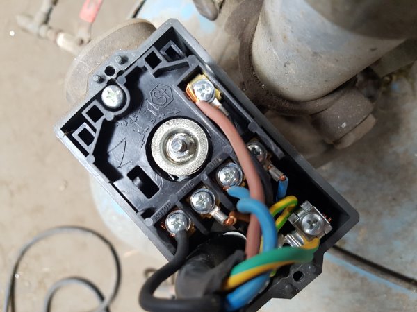

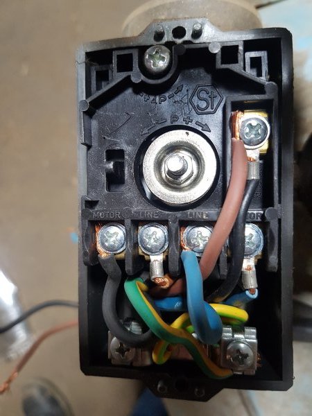

de andere kant "pressorstaat" is dit wel goed aangesloten of is hier een verandering nodig? want zie hier ook dat 2 van de 3 op motor staat.
alvast bedankt
@rie
Het is niet zoals het hoort, maar het zal wel werken

Dat het niet goed aangesloten is slaat niet op de kleuren van de aansluitkabel, maar op het feit dat een 3phase motor geschakeld wordt door 2 fasen uit of in te schakelen. Dit werkt wel maar is niet de meest elegante manier.
Maak eens een foto van het geheel, want ik denk dat er wel meer ontbreekt.
Is de compressor een zelfbouw ding? Ik kan me nl niet voorstellen dat dit zo uit een fabriek komt.

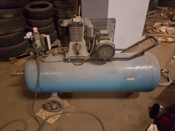

Heb foto's kunnen maken, van begin tot eind.
Dit zijn de foto's, het lijkt mij een originele compressor.
@rie
Heb je geen foto van het hele ding.
Je maakt alleen foto's van de losse componenten, daar valt niet zoveel aan te zien.
Alles zit er wel zo'n beetje op zo te zien.

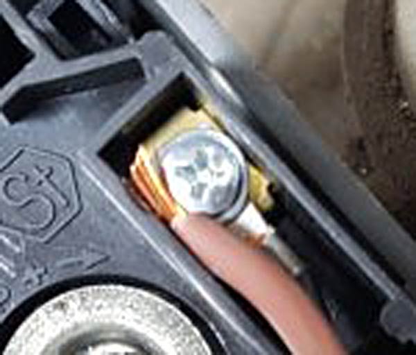

Als ik die foto zo bekijk dan zit van de bruine draad een groot deel van de litze niet onder de klem. Dat kan brand veroorzaken!
Daarom, zoals iemand anders ook al noemde: adereindhulzen gebruiken!
XanderH
Of ipv adereindhulzen gewoon oogjes eraan.

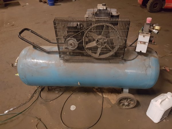

Hier de complete foto's van de compressor.
zodra ik weet dat de kabel goed is aangesloten zal ik zeker die draad beter aansluiten.
@rie
Het lijkt mij inderdaad geen eigenbouw ding, dus stekker eraan en gaan met dat ding.
Let wel effe op dat hij de goede kant op draait.
