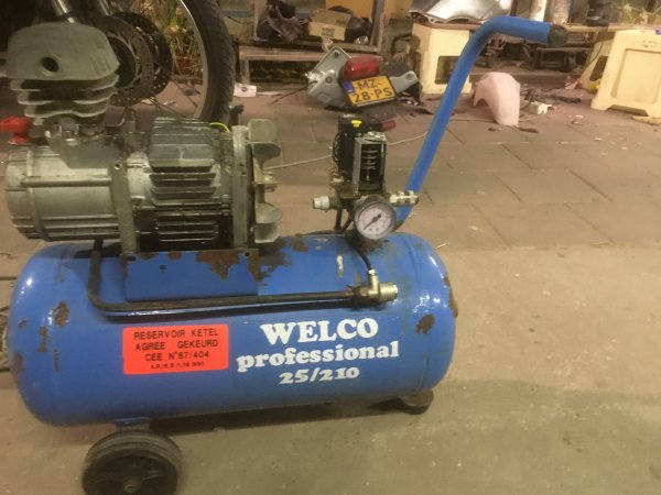

Beste lezers, onlangs heb ik een compressor aangeschaft Tweedehands voor het spuiten van mijn motor maar Er zat geen stekker aan. Nu wilde ik deze aansluiten maar zitten er vier snoeren aan. Ik ben gewend dat er twee of drie snoeren aan een stekker zitten maar nu ben ik dus even abuis.

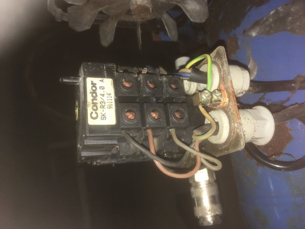

Het is volgend mij zo dat ik nu een krachtstroomaansluiting moet maken en dat heb ik gelukkig al maar ik weet niet hoe ik deze nu aan moet sluiten en of dit wel moet bij deze compressor.
Kan iemand mij mogelijk helpen hierbij?
Ik heb wat fotos bij het bericht gevoegd . Let wel dat de kap er al afgehaald is door mij zelf.

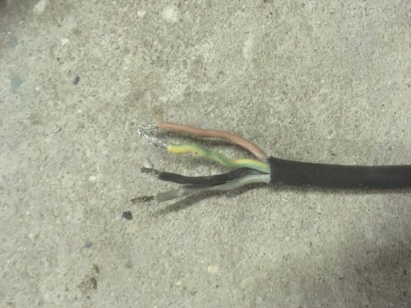

Sorry, het snoer vergeten te fotograveren
Vonken_trekker
Dit zal inderdaad een exemplaar zijn dat op krachtstroom werkt. Bruin, zwart en grijs ieder op een fase en geelgroen op PE. De nul heb je niet nodig, daarom ook geen blauwe ader.
@rie
Mocht hij na het aansluiten de verkeerde kant op draaien, dan zwart en grijs in de stekker om steken
