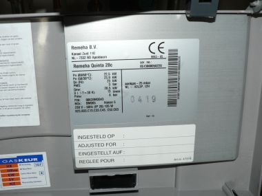

WIj hebben een Remeha 28c combiketel (0513000050220) met een Honeywell Chronoterm Modulation van 3,5 jaar oud.

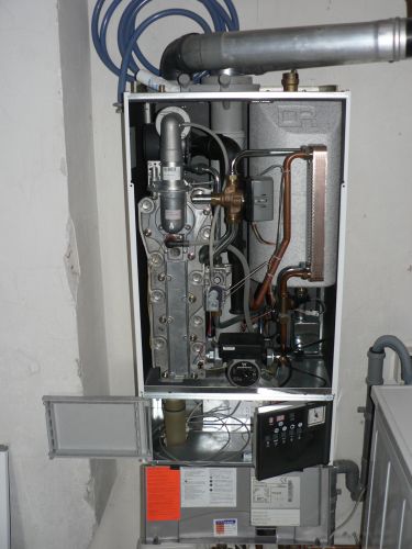

In de ketel zie ik het volgende:
- De voet van de luchtoevoer valt in een flens. Bij montage (of controle) zijn er twee stroomdraden mee in de flens geduwd. Deze lijken niet beschadigd of gebroken.
Op de foto zie je vier draden achter de buis. De onderste twee zaten achterlangs met de buis in de flens geduwd.

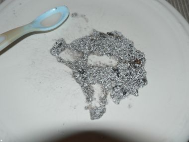

- Rondom de voet van de luchttoevoer, dus op de bodem van de kast ligt wat wit/grijs gruis. Rondom de buis van de luchttoevoer zit een beetje aanslag. Het lijkt kalkachtig. (zie vorige foto langs de voet van de buis)
- In de Sifon zit meer dan een centimeter (van hetzelfde) gruis. Deze is inmiddels gespoeld en teruggeplaatst.

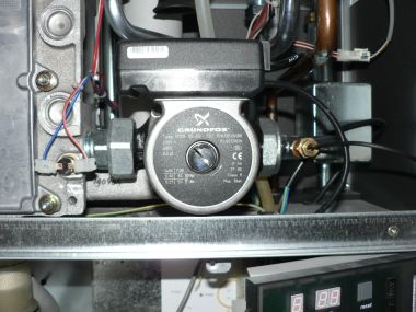

Hoe kan ik controleren of de pomp defect is?
Heeft iemand idee waar dit gruis vandaan komt en of dit ernstig is? Ik denk dat het gruis in de kast, aan de luchtoevoer en in de sifon hetzelfde is. We wonen in Arnhem, het water is hier (heel-) kalkarm.

Als je de dop voorop de pomp eraf draait (pas op! komt (heet) water uit!) kan je zien of de pompas iig draait.
Hallo Ron,
Is dat die kleine dop met sleuf waar je een euromunt in kan zetten om hem los te draaien?
Groeten Ewoud
Je zegt dat het warme tapwater werkt. Omdat je een platenwisselaar hebt, moet je pomp dus werken. Ik denk dat het aan je 3 weg klep ligt.
Oké, dop eraf. Met een kleine schroevendraaier kan ik de pompas draaien. Ik voel geen zware of onregelmatige weerstand.
Er komt helder water uit.
Hij zit dus niet vast. Wat kan ik nu het best doen? Ik denk kortsluiten (draait hij?) of weerstand meten. In elektra ben ik minder sterk dan in mechanica.

De driewegklep is het grijze ding naast de warmtewisselaar.
De motor(het grijze bakje) kan er af. Je kunt kijken of deze beweegt. Verder kun je voelen of je de binnenkant kan bewegen.(dus niet van de motor) maar het deel wat aan de leidingen zit.

De pomp moet je even aanzetten met de schakelaar op het bedieningspaneel. Dan de dop even losschroeven. Als de pomp dan draait weet je dat deze het niet is. Doe je dit met de spanning eraf dan kun je wel voelen of de pomp los zit maar weet je niet of hij ook echt draait. Denk ook aan de driewegklep of actuator die vast zit. Lijkt er wel op dat hij op CV staat. Je kunt dit controleren door te kijken waar het witte palletje op de actuator naar wijst. Als deze naar de warmtewisselaar (primair) wijst dan staat hij op CV. Wijst hij naar de platenwisselaar dan staat hij op warm water.
Stap 1: controleer op de pomp echt draait
Stap 2: Klik de actuator los en probeer de driewegklep te bewegen. Dit moet soepel (wel zwaar i.v.m. veer) gaan.
Stap 1: De pomp draait;
Stap 2: Het palletje van de actuator wijst naar de driewegklep (links). Bij in bedrijfstelling is deze enige tijd richting de platenwisselaar geschoven.
Inmiddels staat hij weer richting de klep. Het toestel geeft stand 3 aan, daarna 36. Hij brandt dus voor de cv. De aanvoerbuis is echter nauwelijks warm. De retourleiding koud. (en ik ook ;-))
Nog een aanvulling; Ik heb eerder de actuator verwijderd. Ik kreeg het palletje van de driewegklep op handkracht nauwelijks ingedrukt.

Doe de warmwater kraan eens open en laat de ketel goed stoken. Krijg je nu goed warmwater dan is de pomp 100% in orde. Dezelfde pomp wordt gebruikt door CV en WW. Zonder pomp geen WW.

Bij warmwater draait de pomp op 100% Bij cv op maximaal 70% af fabriek en bij nadraaien op 30%. Laat bij twijfel de ketel eens op cv stoken en controleer of de pompas draait.
