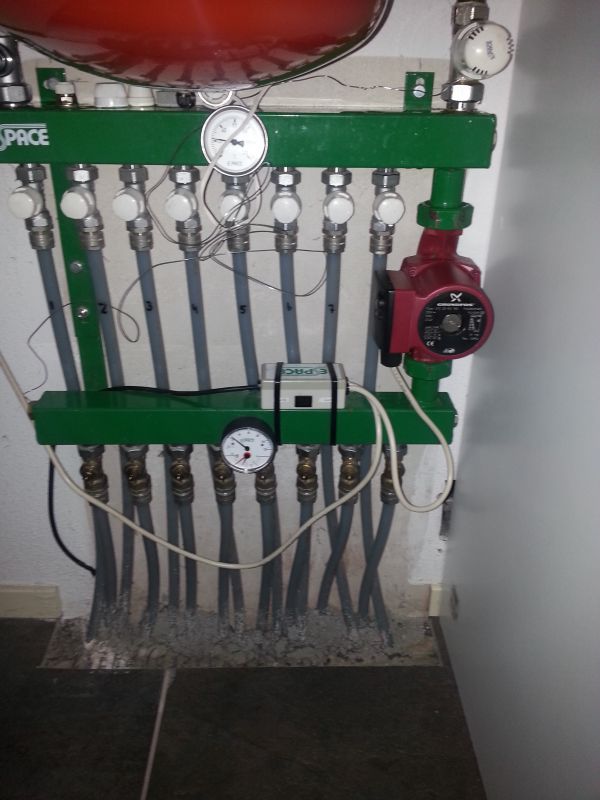

Als er vroeger radiatoren hebben gezeten, en nu niet meer, en de vloerset is veel geknepen, kan het best dat er te weinig doorstroming is. Is er al gecontroleerd of er doorstroming van de ketel naar de vloerset mogelijk is, ook als die wat warmer is geworden? Maak eens een foto van de vloerset.

Die thermometer op de bovenste balk staat op 20 graden. Nu was het ook erg mooi weer vandaag...
Het is nog niet duidelijk of dat water, dat zo snel heet werd, ook bij de vloerverwarming terecht komt. In ieder geval bij die thermostaatknop rechtsboven. Wat bedoel je met 'de buizen naar de pomp' ? De pomp in de CV ketel of de pomp van de vloerverwarming?
Je kunt ook proberen wat er gebeurt met de stekker van de vloerverwarming er uit, dan hoort de ketel alleen het bovenste balkje te verwarmen. Als dit al niet lukt, dan wordt het met de vloer ook niks...

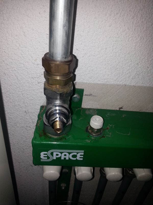

Helemaal linksboven op de foto, bij de pijp die naar de ketel terug gaat, lijkt een regelventiel te zitten.
kun je eens kijken of die voldoende open staat?

De thermometer op de bovenste balk staat inderdaad op 20 graden. Zou het zo moeten zijn dat indien de thermostaatknop rechts boven op 50 graden staat en de buis hierna toe zo loeiheet is dat je hem niet kunt vastpakken, de thermometer op de bovenste balk ook 50 graden moet aangeven.Dan zou ik denken dat de thermostaatknop defect is. Alles wat groen is, is altijd koud. alles boven thermostaatknop is heet. totdat de ketel op b25 gaat staan en weer afkoelt.
Wat is het regelventiel. Ik heb een foto gemaakt van de situatie linksboven. Ik zie nu ook dat deze water lekt, ik had het hier net droog gemaakt.

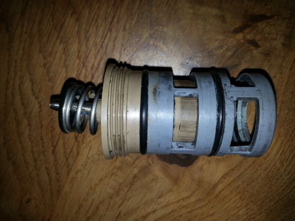

Er zijn veel zaken vervangen door de monteur, waaronder de driewegklep en wisselaar. De wisselaar is weer teruggezet en werkt prima. Ik twijfel of de driewegklep kapot is, hoe kun je zien of deze kapot is. Ik heb een foto gemaakt, Monteur zei dat het pinnetje scheef staat wat inhoud dat hij niet goed meer is.Ik kan hem gewoon indrukken en schiet dan gelijk weer terug. tevens zijn de circulatiepompen vervangen. Monteur draaide de schroef los en hield de moter met een schroevedraaier tegen. Volgens de monteur gaf de motor te weinig weerstand. Kan de moter zwakker worden en daardoor niet meer goed pompen?
