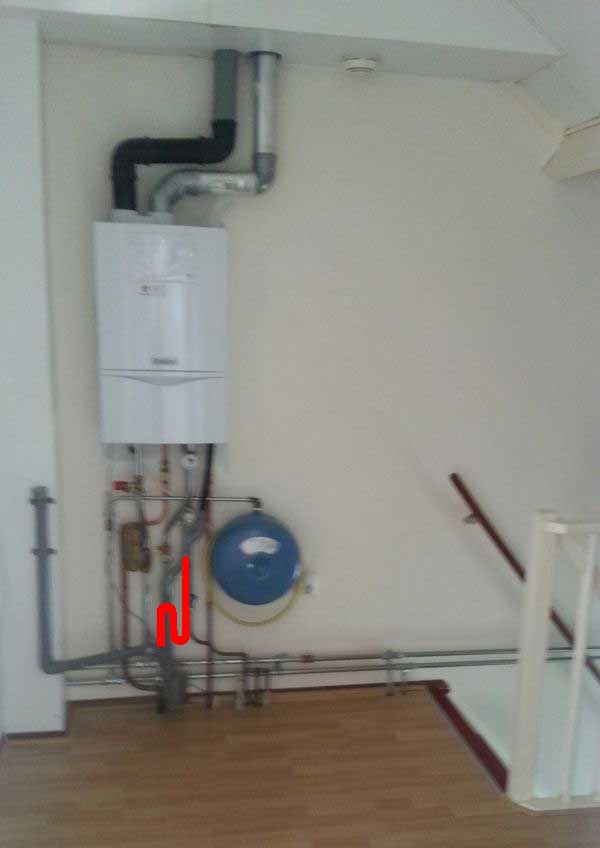

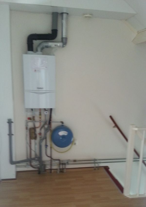

Ik heb een aantal vragen over een CV ketel in een huisje die ik van de woningstichting kan krijgen.
Vanwege een overgevoeligheid voor chemische stoffen (een van de weinige in NL volgens mij :-| ) is het voor mij van groot belang dat er geen (schadelijke) stoffen/gassen uit de CV ketel komen.
De CV ketel in het nieuwe huisje lijkt op een open CV ketel. Kan iemand mij meer vertellen over dit systeem?
In de ruimte is het niet mogelijk om te ventileren. Ik vraag me dan ook af of deze CV ketel systeem de zuurstof uit de ruimte pakt? Er gaan 2 buizen naar buiten.
Kan iemand mij ook vertellen of dit systeem stoffen/gassen in huis verspreid?
Graag hoor ik jullie reactie, bij voorbaat mijn dank!
Groet,
Johan
Wilibald
Dit is een gesloten ketel.
Verbrandingsgassen komen niet uit in de woning. Dus al met al geen probleem.
De loodgieter
Is inderdaad gesloten toestel, mis alleen beugels op de rga en ltv.

Dank voor jullie reacties, goed om te vernemen dat het een gesloten toestel betreft en dat er geen gassen in de woning komen.
Over de missende beugels, kan/moet ik hier zelf nog iets aan doen?
De uitstekende buis aan de linkerkant (op de 1ste foto) betreft volgens mij een afvoer. Weten jullie waarom die daar zit?
Nogmaals dank!
Kees
De uitstekende buis aan de linkerkant zou voor een wasmachine kunnen zijn geweest.
De foto is te vaag om goed te kunnen zien of er een sifon (stankbocht) in de afvoer is opgenomen. Die zou dan helemaal onderaan (bij de vloer) moeten zitten. Is wel belangrijk, want zonder sifon krijg je de complete rioollucht je huis in.
De missende beugels zou ik door een vakman laten doen. Als je het verkeerd doet krijg je wél afvoergassen in huis. Niet alleen vervelend vanwege een allergie, maar vooral omdat er dan koolmonoxide het huis in kan komen. Als dat gebeurt ben je wel meteen van je overgevoeligheid af! :mrgreen:

Ik heb zo'n vermoeden dat er geen Sifon in zit. Aan het einde van de uitstekende buis hebben ze wat dingen ingepropt om de stank tegen te houden. Ik zal hier aandacht aan besteden als ik de woning accepteer.
Waarom die afvoer daar zit, ook geen idee.
Wat is eigenlijk de functie van de missende beugels?
De wasmachine moet helaas in de keuken staan, in de keuken zit de aansluiting hiervoor. Dit is niet praktisch.

Sifon is redelijk makkelijk aan te brengen in verticale stuk, zie plaatje:
Het zijstuk wat van de wasmachine is geweest haal je er dan af.
Het zou echter kunnen zijn dat er wél een sifon zit, maar dan een etage lager. Dat is natuurlijk ook goed.
Alhoewel ik geen verwarmingsmonteur ben lijkt me de functie van de beugels duidelijk: voorkomen dat de pijpen scheef komen te zitten als je er een keer tegenaan stoot. Met als gevolg lekkage van rookgassen en dus risico voor koolmonoxide. Je zult niet de eerste zijn waar dat gebeurt ten gevolge van onjuiste montage van de rookgasafvoer (en/of zuurstoftoevoer)!
Monteer in elk geval (ook, naast het beugelen van de pijpen!) een CO-detector in de buurt van de ketel. Wel zo veilig. :wink:

Als ik goed naar de foto kijk, zit er weldegelijk een sifon in. Direct bij de vloer.
Als de ongebruikte buis goed is afgedopt, zou ik hem lekker laten zitten. Wellicht kan hij in de toekomst ergens anders voor gebruikt worden.
Bij twijfel plaats even een scherpe foto.
Ik denk niet dat een huurder zelf hier wat aan mag veranderen. Vraag het de verhuurder!
Op de ongebruikte afvoer kan je een speciedekseltje klemmen. Die zijn in alle bouwmarkten te koop. De prop is dan niet meer nodig.

Ik zal morgen, na de sleuteloverdracht, eens kijken of er nu wel een sifon zit of niet.

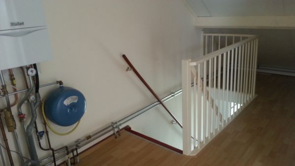

Kijk ook eens wat er op het expansie vat staat?
