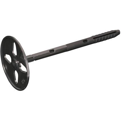

Ik sta op het punt om mijn buitenmuren van een isolatielaag te voorzien. Hiervoor worden EPS platen gebruikt.
Voor het vastzetten van deze platen wordt gebruik gemaakt van speciale lijm. Hierna moeten de platen nog mechanisch verankerd worden, dit door middel van dit soort pluggen:
Er wordt hiervoor een gat door de isolatie in de muur geboord. Dit werkt prima voor een gemetselde muur, maar het gasbeton heeft daarvoor te weinig massa en deze pluggen zullen niet voor het gewenste effect kunnen zorgen.
Vraag:
Op welke manier kan ik de isolatieplaten mechanisch aan de gasbetonblokken fixeren?

Wat deze pluggen betreft, Het zijn deze:
De buitengevelisolatieplaat wordt achteraf gestuct.
Die pluggen waren er jaren geleden ook voor in de gasbeton, bij onze oosterburen zoeken.
Ik ben uiteindelijk bij een bekende fabrikant van pluggen uitgekomen en heb een mail verstuurd.
Het antwoord:
Dat kan met een DHK of DHM isolatie plug
DHM: Dit zijn metalen pluggen ( koudebrug? )
DHK: Dit zijn kunststof pluggen.
