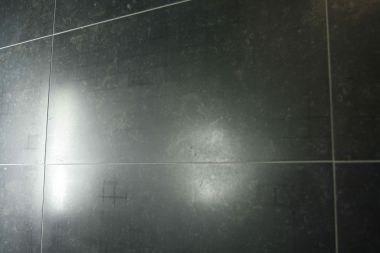

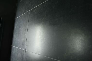

Bij oplevering van onze badkamer in nieuwbouwappartement bleken alle wandtegels (refin, ardennes noir) een lelijk ruitpatroon te hebben. Indentiek aan het patroon van de onderkant van de tegel.
Met normale schoonmaakmiddelen (ook HG) niet te verwijderen. Lijkt alsof het er ingebakken zit.
Een van de experts een idee wat het kan zijn, wat we ertegen kunnen doen, of zouden we te maken hebben met een afgekeurde partij tegels?
Fotootjes bijgevoegd.
Hoe lang is het geleden dat de tegels zijn gezet en gevoegd ?
Het ruitjes patroon komt, omdat de tegels in de verpakking op elkaar liggen.
Het is dus eigen een afdruk van de achterkant van de tegel die op deze tegel heeft gezeten.
De ribbels op de achterkanten van tegels worden vaak met poeder of was behandeld, zodat de tegel waar hij op ligt niet beschadigd.
Na een paar schoonmaakbeurten zou het er af moeten gaan.
Probeer eens R55 van een ander merk als HG.
Soms gaat het er ook af met een cementsluier verwijderaar.
