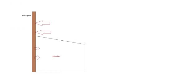

Ik wil graag een bijkeuken van HSB tegen de keuken laten plaatsen. De achtergevel wordt niet gesloopt maar blijft gewoon bestaan en wordt als het ware een binnenmuur.
Hierover heb ik een aantal vragen en ik hoop dat jullie mij hiermee uit de voeten kunnen helpen.
Als de aanbouw tegen de achtergevel wordt geplaatst wordt mijn buitenmuur als het ware mijn binnenmuur waar rachelwerk tegenaan komt. Tussen de rachels komt glaswol isolatie en daaroverheen een damp remmende folie. Tot slot komen daar gipsplaten overheen.
Ik vraag me nu af of dit voldoende is om het vocht tegen te houden, zoals op onderstaande afbeelding weergegeven?
Of maak ik hier een grove denk fout?
Hoor graag van jullie en alvast bedankt!

Ik snap het niet. Je gaat de oude buitenmuur isoleren?
De oude buitenmuur wordt toch de nieuwe binnenmuur?
Als dat zo is hoef je geen isolatie en geen dampremmende folie aan te brengen. Het vocht komt niet van buiten maar binnenuit de woning. mvg bernhard
Logisch
Buitengevel wordt inderdaad de nieuwe binnenmuur. Ik ging er van uit dat mogelik vocht van boven de aanbouw de muur intrekt, zoals in bovenstaande afbeelding. Maar dat is dus niet mogelijk?

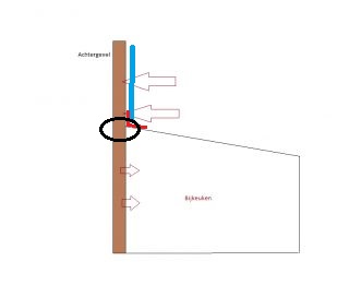

Als je geen onderbreking maakt, dan zullen vocht en kou van boven in de constructie trekken. Daar ga je dus problemen krijgen.
Logisch
Bedankt voor je reactie Walker, maar hoe maak je zo'n onderbreking?
Weet die timmerman dat niet?
Is afhankelijk van de situatie, bv. of het een spouwmuur is. In het algemeen wordt er lood opgezet tot het binnenblad. Inslijpen in niet voldoende. Onder het lood kan cellulairglas als koudebrugonderbreking.

Wgb
Blauw is isolatie, er moet nog een afwerking voor worden aangebracht, toch.
Ter hoogte van het lood wordt een zwak punt. Het lood zou op de isolatie of achter de gevelbekleding moeten worden aangebracht.
Onder het dak. Die isolatie daarvan zou tegen de muur moeten aansluiten.

Waar jij een blauwe lijn hebt getekend is de buitengevel. Daar kom geen isolatie. De isolatie komt in de bijkeuken tegen de gevel.
Dus eigenlijk onder de blauwe lijn die je getekend hebt.
Wgb
Om problemen te voorkomen moet je de gevel boven de keuken gaan isoleren.
Met aandacht rond de aansluiting van het dak en de isolatie die op of onder het dak wordt aangebracht.

Moet dan ook de gevel van de buren worden geisoleerd?
Wat nu binnenmuur wordt hoeft niet te worden geisoleerd.
mvgr bernhard
Wgb
Het gedeelte blauw is de muur van zijn boven verdieping. Zo niet alles vergeten. :oops:

Het blauwe gedeelte is inderdaad de buitengevel (bakstenen) van mijn bovenverdieping. Maar deze kan ik toch niet aan de buitenkant gaan isoleren? :roll:
