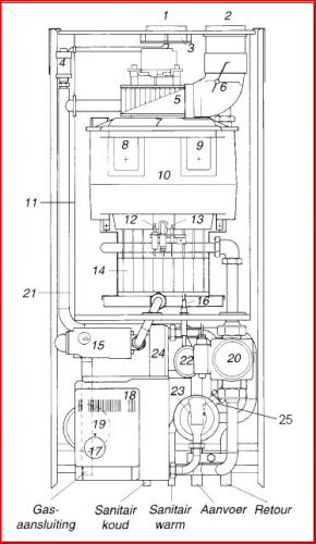

Rechtsbovenin de cv leiding loskoppelen en je komt het filter meteen tegen,, kan niet missen.

Rechts bovenin de cv-leiding loskoppelen?
Als ik de tekening van W23 bijvoeg, zou je het dan daarop aan kunnen geven.

Ik wilde even melden dat het probleem van de brander uiteindelijk is opgelost. De oorzaak was de automatische ontluchter zoals al door enkelen van jullie geopperd was. Hij bleek niet meer te werken.
