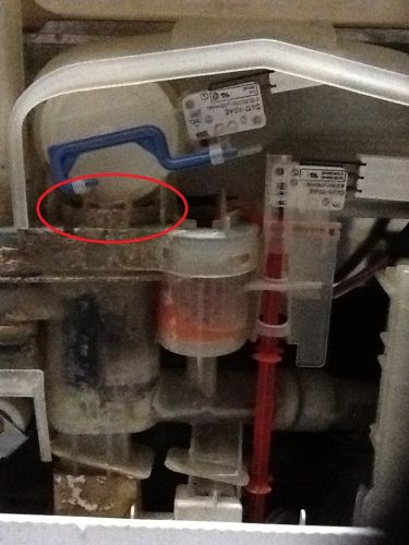

Mijn Bosch vaatwasser (SGV 5603/07) blijft pompen. Het programma wordt wel een heel eind afgewerkt. Soms loopt de tijd al pompend door en stopt het programma op tijd, soms toont het display een 'F' en gaat het pompen door. Als ik er zelf water ingooi dan is dat zo weggepompt, de afvoer is dus niet verstopt. Ik heb onlangs het deurrubber vervangen en ben er zeker van dat de deur niet lekt. Dus daardoor geen water op de bodemplaat. De vaatwasser maakt ook een 'huilend' geluid.
Er is nogal wat aan de hand :D Wie heeft er een idee over?

Ik heb de vaatwasser uit de keuken gehaald en het linker zijpaneel verwijderd. Op de foto is duidelijk te zien dat er al langere tijd water lekt. De plaats waar het water lekt (overloopt) heb ik rood omcirkeld.
Welk onderdeel is dit? Kan ik dit repareren/vervangen?

Dat is de niveauregelaar en kan je eventueel zelf reinigen , het beste is dan wel om de hele boel te demonteren.
Hij is namelijk zeer ernstig vervuild en de geribbelde slang naar de kuip zal er ook niet best uit zien.
