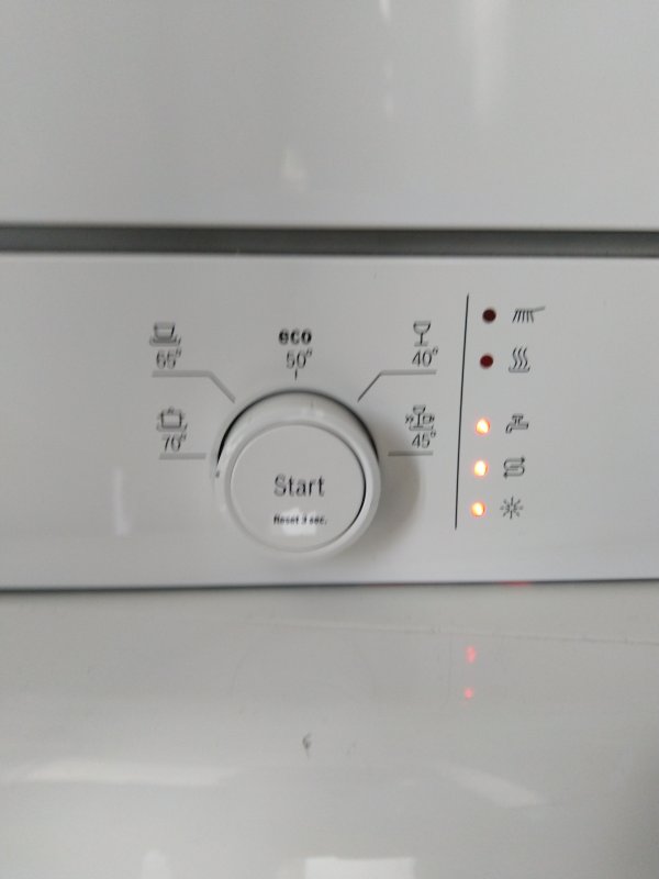

Ik heb een Bosch vaatwasser:
E-nr: SKS50E32EU/17
FD: 9708
Z-Nr: 000466
Type: SE5P1B
Als ik hem start, dan gaat hij eerst pompen. Daarna gaat hij volgens mij voorspoelen. Hij draait in ieder geval en ik hoor het water regenen binnenin zeg maar.
Vervolgens voert hij het water af.
Ik hoor dan de pomp (vermoed ik) met tussenpozen nog even aan gaan. En dan een laatste keer langer. En dan houdt het op.

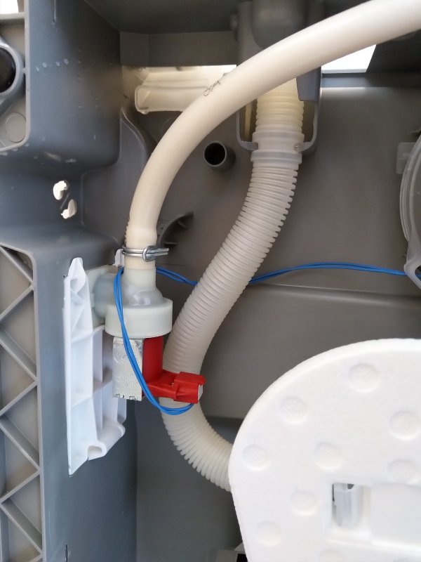

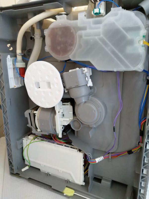

Wat ik inmiddels heb gedaan zonder resultaat:
  • Alle slangen losgehaald en geragd met een buizenrager.
    Behuizing verwijderd en alle slangen waar ik bij kon geragd.
    Filter eruit gehaald en schoongemaakt en gecontroleerd of de afvoerpomp vrij kan draaien.
    Circulatie hittepomp losgehaald en de ingangen gecontroleerd.

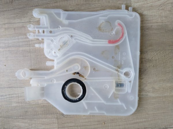

    Plastic labyrint aan de zijkant nagekeken op verstoppingen.
    Gecontroleerd of waterafvoer goed doorloopt.

Ik heb nog wat foto's toegevoegd om te laten zien hoe het een en ander eruit ziet.
De foto met de lampjes is de eindsituatie als hij stopt. De lampjes knipperen niet.

Ik zou afvoerpomp controleren wellicht elastiekje mee gewikkeld.
Pompje meet de snelheid en doet een paar pogingen om toerental te halen wat niet lukt.
Kraantje brand op je foto is foutcode aan-afvoer maar meestal afvoer problemen.
Anders een gok met een nieuw pompje bestellen.

Ik heb de pomp gedemonteerd en ik zie geen vuil, elastiekjes of iets dergelijks wat hem zou kunnen afremmen.
Voordat ik een nieuwe bestel nog een vraag:
Voordat het apparaat stopt heeft hij wel een paar momenten dat er water weggepompt wordt. En dat gaat ook met een flinke hoeveelheid tegelijk. Dus zo geobserveerd heb ik niet het idee dat iets de afvoer tegenhoudt.
Is, ondanks dat er dus water weggepompt wordt, deze pomp de meest waarschijnlijke oorzaak?
