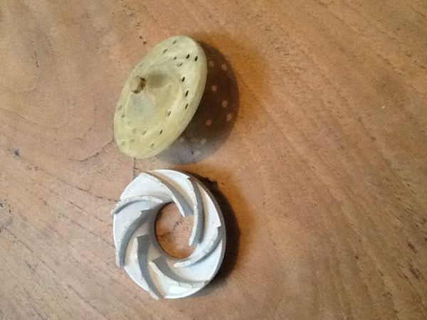

Bosch sgv3323eu vaatwasser blijft rondpompen.
Tijdens reset pompt hij water wel weg.
na instarten programma vult hij zich met water, daarna blijft maar rondpompen en gaat niet verder met programma. Vlotter is gangbaar en geen water onderin de bak. Lijkt wel of er niet genoeg druk wordt opgebouwd om de sproei-armen in beweging te brengen...
iemand idee.
is al wel een oudje maar functioneerde tot voor kort prima :roll:

Controleer eens op verstopping
controleer ook je sproeiarmen

alles is zuiver, ook de sproeiarmen. Zou het kunnen dat de circulatiepomp niet genoeg druk meer levert

Scheur in sproeiarm?

Helaas ook niet.
Net ff laten spoelen met deur open. Stralen uit de sproeiers zijn armoedig. Sproeiarm draait ook niet door te weinig kracht van het water.
lijkt mij dan dat de circulatiepomp niet meer goed functioneert. Schoepenblad lijkt ook wat speling op te zitten.
of nog suggesties?

Schoepenblad kom je echt niet zo bij , dat zal de afvoerpomp zijn.
Schoep defect van de grote pomp zal de meest logische defect zijn.
Onderdeel 165813 vanuit gaande dat er genoeg water in de kuip staat anders krijg je dezelfde klachten.
Onderdeelnummer kan je hier ook op het forum intikken bij het vak zoeken dan krijg je vanzelf wat hits.
Onderstaande foto , deze onderdelen horen aan elkaar vast te zitten.
